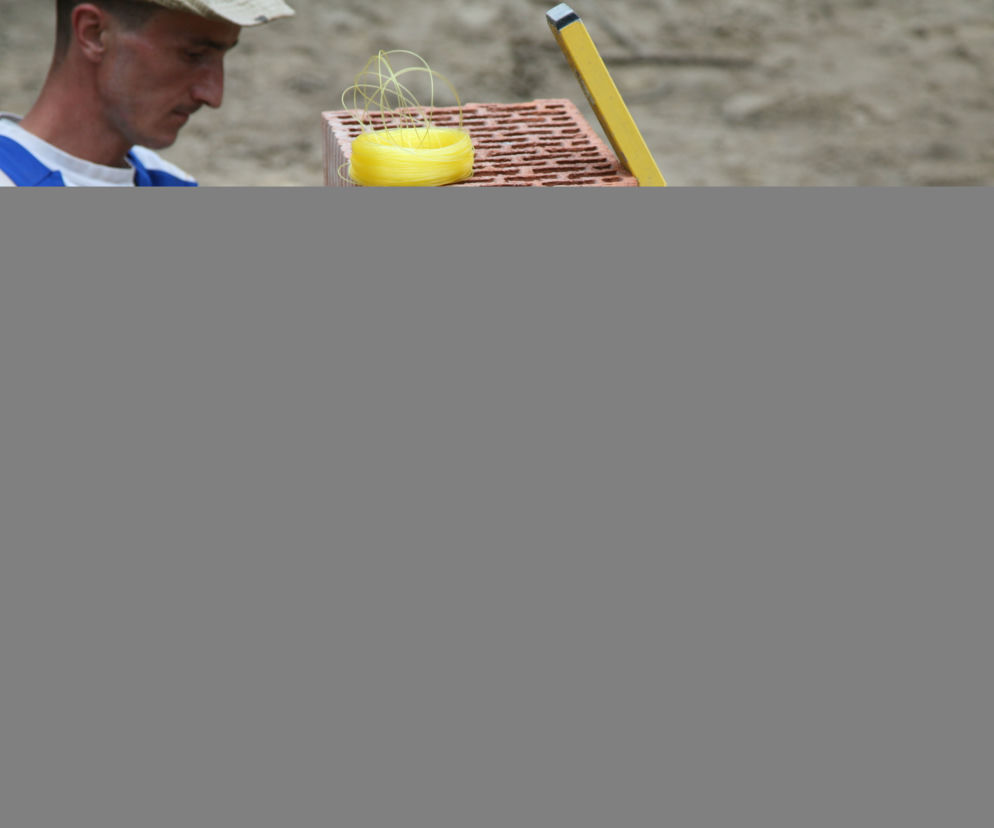

Ściany tego domu są murowane z pustaków poryzowanych TERMOton P+W 25 firmy ZCB Owczary. Pustaki  mają szerokość 25 cm i są łączone na pióro i wpust. W kolejnym etapie budowy ściany zostaną ocieplone warstwą styropianu o grubości 20 cm. Inwestor jasno określił cel swojej budowy - chce zbudować dom o niskim zapotrzebowaniu na energię.
Ceramika jest poryzowana. Sprawia to nowoczesna technologia wypalania pustaków z dodatkiem trocin w temperaturze do 1100 stopni Celsjusza . Trociny wypalają się, a w pustaku zostają mikropory, czyli puste miejsca, które poprawiają właściwości izolacyjne materiału. Ceramika poryzowana nie bez powodu nazywana jest ceramiką ciepłą.
