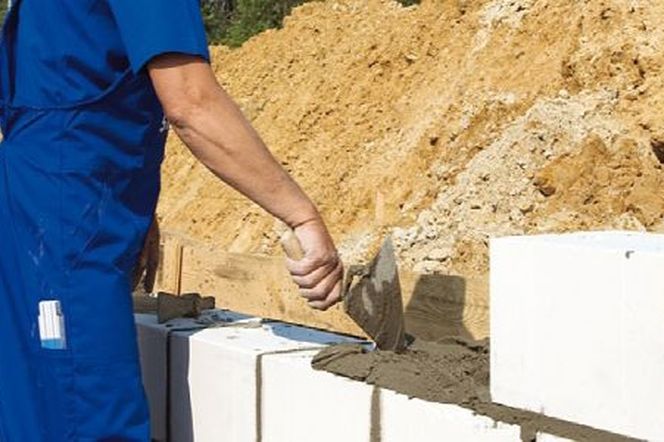

Autor: Archiwum serwisu Większość zapraw zachowuje urabialność od dwóch do pięciu godzin. Czas ten skraca się przy upalnej pogodzie

Niektóre zaprawy murarskie można samemu zrobić na budowie według starej, niezmiennej od lat receptury, o wiele wygodniej jest jednak kupić zaprawę gotową w postaci suchej mieszanki, którą wystarczy wymieszać z wodą. Wadą gotowych zapraw jest wyższa cena, zaletą – optymalne proporcje składników, a także różne domieszki poprawiające właściwości zapraw, np. umożliwiające murowanie ścian przy ujemnej temperaturze. Część zapraw gotowych ma też więcej wyspecjalizowanych zastosowań niż zwykłe robione na budowie – np. nadają się do murowania z klinkieru lub z elementów wymagających łączenia na cienką spoinę.
Zaprawy tradycyjne i specjalne
Proporcje poszczególnych składników gotowych zapraw murarskich są starannie dobrane w fabryce. Do inwestorów zaprawy trafiają zapakowane najczęściej w worki 20 lub 25 kg, w postaci suchej mieszanki, którą należy wymieszać z wodą w proporcjach podanych przez producenta. Wśród zapraw do murowania na grube spoiny wyróżnia się zaprawy tradycyjne:
