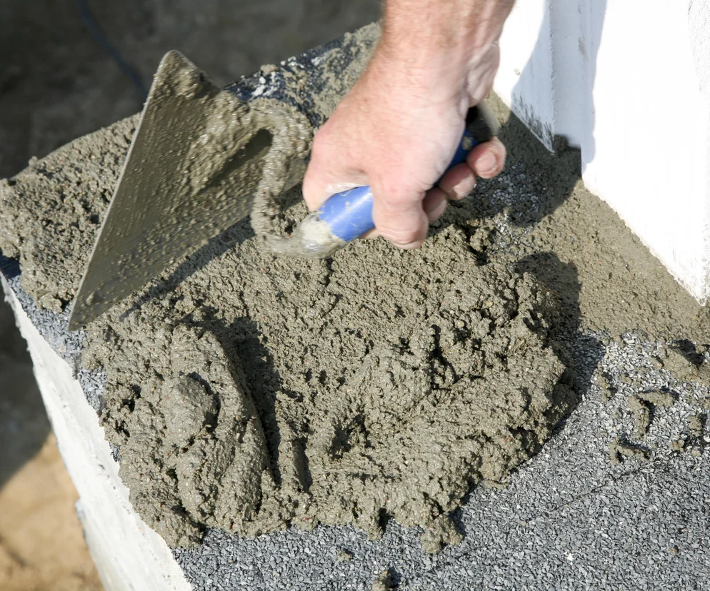

Jednym z najważniejszych parametrów zapraw murarskich jest ich wytrzymałość. Nie oznacza to jednak, że każda zaprawa do murowania musi być tak samo wytrzymała, wręcz przeciwnie – nie powinna być mocniejsza niż materiał, który spaja. Związana zaprawa murarska stanowi część muru, powinna być więc na tyle elastyczna, by bez spękań móc przenosić obciążenia spowodowane na przykład parciem lub ssaniem wiatru, a także wytrzymać niewielkie naturalne przesunięcia budynku w czasie jego osiadania oraz naprężenia w murze pod wpływem zmian temperatury.
Marka zaprawy
Wytrzymałość zaprawy murarskiej oznaczana jest marką (klasą). Im ten parametr jest wyższy, tym większe obciążenia jest w stanie przenosić ściana wymurowana na tę zaprawę. Na przykład marka M4 oznacza wytrzymałość równą 4 MPa. W praktyce marka wskazuje, do łączenia jakich materiałów i do murowania jakich ścian może być użyta zaprawa.Przykładowo do murowania fundamentów najlepiej nadają się zaprawy cementowe lub cementowo-wapienne marki M3, M5 i M8, a do ścian nośnych w budynkach parterowych oraz do ścian działowych wystarczy zaprawa wapienna marki M0,3 lub M1.
