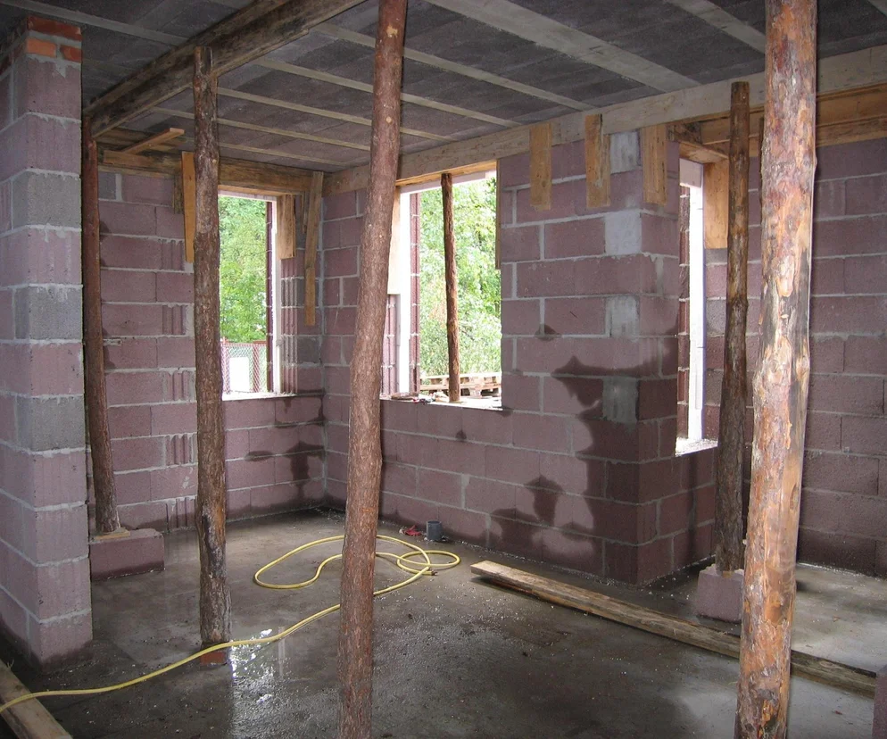

Mury można wzmacniać za pomocą zbrojenia układanego w spoinach poziomych. Typowymi miejscami, w których stosuje się to rozwiązanie, są strefy podokienne. Ponieważ otwory okienne przerywają ciągłość ściany, zmienia się rozkład naprężeń w murze. Pod otworem występuje strefa rozciągana. Ani elementy ścienne, ani zaprawa, która je łączy, nie mają wystarczającej wytrzymałości na rozciąganie, dlatego bez odpowiedniego wzmocnienia w murze pojawiają się rysy. Trudno je zamaskować, nawet warstwą tynku zbrojonego siatką z włókna szklanego, co bardzo irytuje inwestorów.
Aby uniknąć takich sytuacji, na etapie wykonywania murów w spoinie pomiędzy przedostatnią a ostatnią warstwą bloczków pod otworem okiennym umieszcza się zbrojenie. Powinno to być zbrojenie w postaci płaskich kratowniczek lub taśm z siatki ze stalowymi strunami. Będą one działać znacznie efektywniej niż pręty zbrojeniowe ułożone w warstwie zaprawy (nawet jeśli wykona się pod nimi bruzdy w elementach murowych).
Przeszkodą w zastosowaniu zbrojenia w murach jest wykorzystywanie do murowania kleju poliuretanowego (zbyt cienka spoina). Co prawda producenci takich systemów twierdzą, że murów nie trzeba zbroić. Czas jednak pokaże, czy faktycznie tak jest.
Takie samo zbrojenie jak w strefie podokiennej stosuje się czasem również do wzmocnienia ścian, na przykład działowych opartych na podłożu podatnym na odkształcenia. Umieszcza się je wówczas w kilku najniższych spoinach, by je wzmocnić i zabezpieczyć mur przed zarysowaniem.

Aby zwiększyć nośność ścian i chronić mur przed ewentualnym uszkodzeniem, wzmacnia się je elementami żelbetowymi w postaci pionowych trzpieni. Często wykonuje się je w długich murach, które nie są poprzecznie przewiązane z innymi ścianami nośnymi. Przykładem tego są budynki parterowe typu nowoczesna stodoła, w których najczęściej nie ma wewnętrznych ścian konstrukcyjnych. Trzpienie żelbetowe wzmacniające ściany zewnętrzne są zakotwione w fundamencie i połączone z wieńcem obwodowym spinającym mury nad parterem. Aby wykonać takie wzmocnienia, mury wznosi się odcinkami, pozostawiając przerwy na trzpienie.
Rozstaw żelbetowych wzmocnień i ich przekrój projektuje konstruktor. Przekrój dostosowuje się do technologii wykonania wzmocnień i grubości muru, przy czym minimalny wymiar boku to 15 cm, a powierzchnia przekroju – 200 cm².
Ważne jest zachowanie ciągłości zbrojenia (prętów podłużnych) trzpieni żelbetowych z fundamentem i wieńcem.
Wzmocnienie ścian murowanych trzpieniami może być konieczne nie tylko ze względu na znaczne obciążenia pionowe, lecz także poziome. Taka sytuacja ma miejsce najczęściej w ścianach poddasza – kolankowych oraz szczytowych. Ścianki kolankowe są zginane przez opierającą się na nich konstrukcję dachu. Z kolei dopasowane do geometrii dachu ściany szczytowe są zazwyczaj wysokie i wystawione na działanie wiatru. Jest to niekorzystne zjawisko, zwłaszcza wtedy, gdy budynek jest w stanie otwartym i na ściany szczytowe działają jednocześnie siły parcia i ssania wiatru, z powiększonym ich oddziaływaniem na krawędziach ścian.
Żeby żelbetowe trzpienie współpracowały z murem, muszą być zespolone. Po wykonaniu ich zbrojenia buduje się deskowanie i wypełnia je mieszanką betonową. Można je betonować przed wykonaniem wieńców albo z wieńcami (chociaż jest to trudniejsze w przypadku wzmocnień w wysokich kondygnacjach). Zastosowana do tego mieszanka powinna być klasy nie mniejszej niż C20/25. Przy jej układaniu nie wolno zapomnieć o zagęszczaniu betonu. Konieczna jest także jego późniejsza pielęgnacja, czyli zraszanie wodą i osłanianie przed nadmiernym nasłonecznieniem
