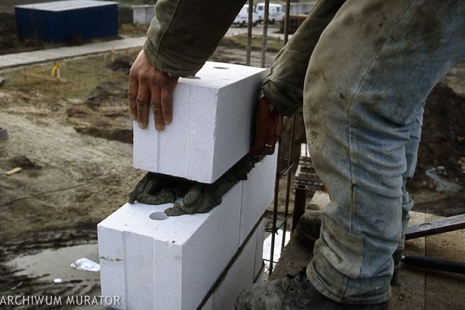

Jak murować z gazobetonu
Gazobetonowe bloczki są produkowane w dwóch wariantach – bardziej lub mniej dokładnie docięte i wygładzone. Bloczki gładkie i dokładne są przeznaczone do murowania na cienkie zaprawy klejowe. Niektórzy producenci oznaczają je symbolem TLMA lub TLMB. Te, które można murować na grube spoiny, zarówno tradycyjne, jak i ciepłochronne, mają symbol GPLM. Bloczki mogą mieć na krótszym boku wycięte uchwyty do przenoszenia oraz wyprofilowane pióra i wpusty, dzięki czemu można je łączyć bez konieczności wypełniania spoin pionowych zaprawą. Beton komórkowy jest bardzo łatwy w obróbce. Można go ciąć zwykłą piłą i w odmianach twardszych nie grozi to uszkodzeniem budulca. Bez trudu wykonuje się w nim bruzdy pod instalacje. Jest materiałem bardzo chłonnym, ale też łatwo oddaje wchłoniętą wilgoć. Ponieważ bloczki są duże, mur szybko rośnie.
Do murowania ścian z gazobetonu stosuje się głównie zaprawe klejową. Nanoszona jest specjalnym podajnikiem. W trakcie murowania górna powierzchnię bloczków szlifuje się, żeby uzyskać idealnie równą warstwę. Jeśli bloczki mają w bokach wyprofilowane pióra i wpusty - nie wykonuje się spoin pionowych.
Nadproża w ścianach gazobetonowych wykonuje się albo z prefabrykowanych belek nadprożowych, albo z kształtek U, w których układa się zbrojenie i zabetonowuje.
