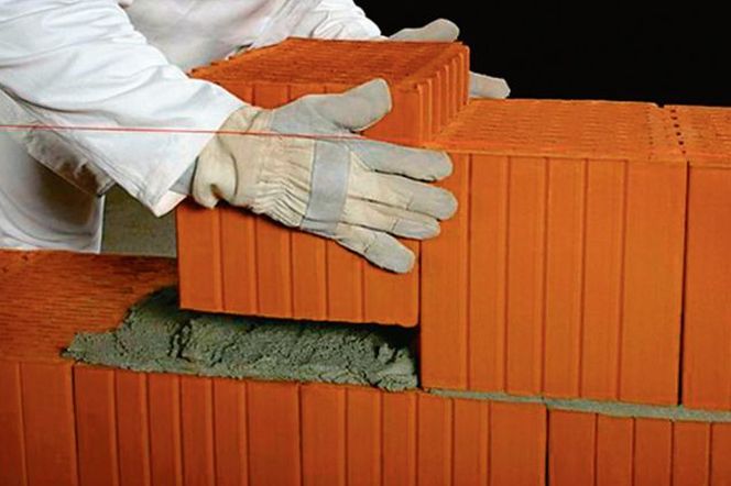

Zaprawy murarskie: murowanie ściany z pustaków ceramicznych
Autor: Archiwum serwisu Bloczki i pustaki łączone w systemie na wpust i wypust muszą się szczelnie zazębiać. W tym celu wsuwa się je od góry wzdłuż wyprofilowań powierzchni i poziomuje. Nie wolno przesuwać elementów po warstwie zaprawy, żeby nie wciskała się w spoiny pionowe. Wcięcia w powierzchniach styku ułatwiają to zadania, zapobiegając obcieraniu dłoni
