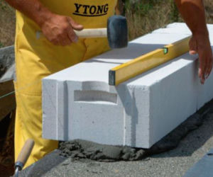

Fundament pod ścianę jednowarstwową musi być na tyle szeroki, żeby podpierał przynajmniej 80% jej szerokości. Niezależnie od rodzaju zaprawy używanej do murowania pierwsza warstwa elementów musi stać na grubej poduszce z zaprawy cementowo-wapiennej. Wtedy nacisk na podłoże jest równomiernie rozłożony, a podwalina ściany wypoziomowana

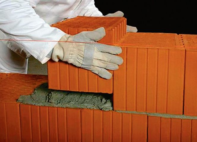

Bloczki i pustaki łączone w systemie na wpust i wypust muszą się szczelnie zazębiać. W tym celu wsuwa się je od góry wzdłuż wyprofilowań powierzchni i poziomuje. Nie wolno przesuwać elementów po warstwie zaprawy, żeby nie wciskała się w spoiny pionowe. Wcięcia w powierzchniach styku ułatwiają to zadania, zapobiegając obcieraniu dłoni
