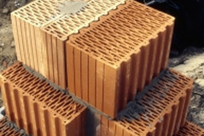

Mur z ceramiki
Autor: Archiwum serwisu Mur z ceramiki
Ściana jednowarstwowa
  • ściana z ceramiki poryzowanej nie może być cieńsza niż 38 cm, ale za to wymurowana na ciepłej zaprawie osiągnie U = 0,35 W/m2K;
  • ściana z ciepłej ceramiki o grubości 50 cm osiąga U = 0,29 W/m2K;
  • najpopularniejsze ściany z ciepłej ceramiki mają grubość 44 cm i U = 0,31 W/m2K;
  • do murowania ścian z ciepłej ceramiki nadaje się zaprawa ciepłochronna i tradycyjna.
