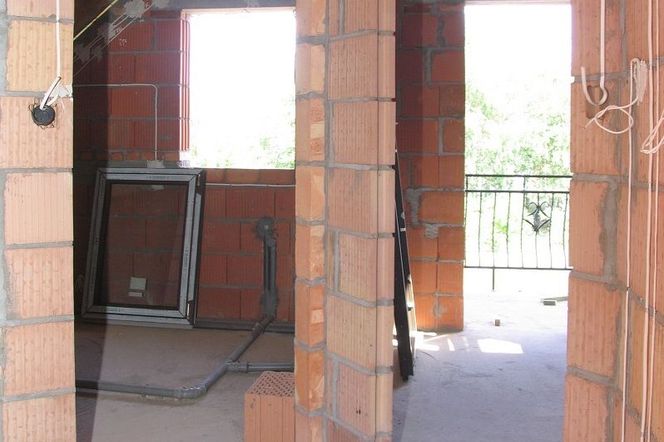

Dom w stanie surowym. Czy mogę jeszcze zmienić ustawienie ścian działowych i inaczej zaplanować wnętrza?
Masz dom w stanie surowym, ale chciałbyś nieco inaczej rozplanować wnętrza? W niektórych przypadkach zmiana usytuowania ścian działowych może stanowić problem. Ostrożność należy zachować w przypadku ścian murowanych na stropach gęstożebrowych. Zmiana miejsca niekonstrukcyjnych ścian działowych nie jest problemem na podłodze na gruncie i na stropie monolitycznym.
Dom w stanie surowym. Czy mogę jeszcze zmienić ustawienie ścian działowych?
Niestety, nawet mimo pilnego studiowania projektu pewne rzeczy zauważa się dopiero w wybudowanym domu. Na etapie stanu surowego możemy się jeszcze zdecydować na zmiany: czasem ustawienie ściany o kilkanaście centymetrów dalej pozwoli wstawić natrysk do łazienki albo poprawić ustawność garderoby.
Zmiana miejsca ścian działowych (niekonstrukcyjnych) nie jest problemem na podłodze na gruncie. Również na stropie monolitycznym można bez obaw zmieniać ich ustawienie.
Natomiast na stropie gęstożebrowym ściany murowane można budować tylko prostopadle do belek stropowych – wtedy liniowe obciążenie rozkłada się równomiernie na kilka belek i nie grozi nam zarwanie stropu.
Ściany działowe wykonane w systemie lekkiej zabudowy – z płyt g-k lub g-w – można montować na każdym stropie, dowolnie je przestawiać i dostawiać.
