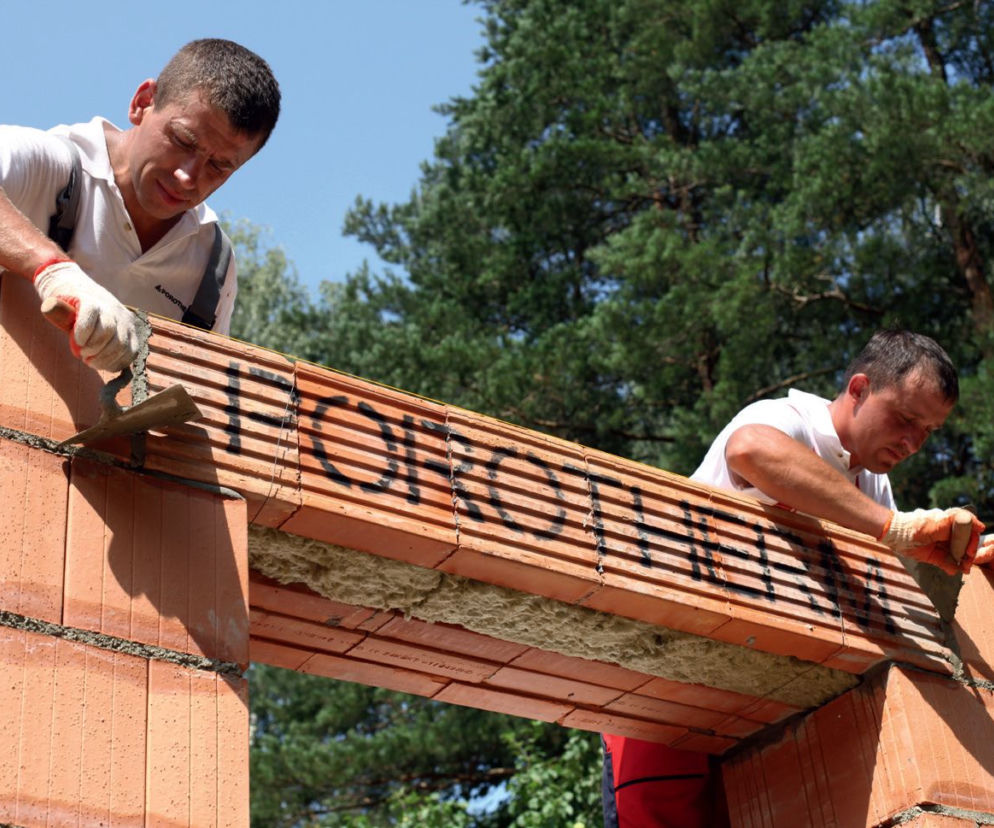

Autor: Archiwum serwisu W ścianach z pustaków najwygodniej jest stosować ceramiczne nadproża prefabrykowane. Fot. WIENERBERGER

Budując nadproże, prefabrykowane belki ceramiczne ustawia się na sztorc na warstwie zaprawy tradycyjnej o grubości 12 mm (zawsze dopełnia się modułowy wymiar wysokości 25 cm). Jeśli belki układa się pojedynczo (może to śmiało robić dwóch robotników – metr belki waży około 36 kg), należy potem związać całość cienkim drutem, żeby belki się nie przewróciły. Gdy na budowie jest używany na przykład wyciąg dźwigowy, nadproże o odpowiedniej grubości można złożyć i związać na ziemi, a potem całość ustawić w konkretnym miejscu w ścianie. Jeżeli nadproże ma być wykonane szczególnie dokładnie, na przykład w ścianie murowanej na piankę, można dodatkowo zastosować kliny, które pozwolą osiągnąć jego odpowiednie położenie. Belki powinny być z obu stron oparte na murze na szerokość zależną od ich długości: po 12,5 cm przy długości do 1,5 m, po 20 cm przy długości 1,5-1,85 m i po 25 cm przy długości ponad 1,85 m. Po ułożeniu nie wymagają dodatkowego podparcia w środku.
Miejsce na ocieplenie
W celu uzyskania odpowiedniej szerokości muru liczbę belek dobiera się tak, żeby warstwa ociepleniowa miała mniej więcej 10 cm grubości. Od zewnątrz układa się zawsze jedno nadproże oddzielone warstwą termoizolacji od pozostałych. Belki zewnętrzne ustawia się stroną z ceramiczną powłoką na zewnątrz, bo wraz z pustakami poryzowanymi stanowi ona jednorodne podłoże pod tynk. W ścianie jednowarstwowej o szerokości 44 cm stosuje się cztery kształtki nadprożowe od strony wewnętrznej (w ścianie o szerokości 38 cm – trzy kształtki), warstwę termoizolacji i pojedyncze nadproże od zewnątrz. Na kształtkach należy ułożyć warstwę wyrównującą zaprawy. Nad nadprożem muruje się dalszy fragment ściany z pustaków. Gdy bezpośrednio nad nim wykonuje się wieniec stropu, ocieplenie nadproża może stanowić jednolitą warstwę z wewnętrznym ociepleniem wieńca, a kształtka zewnętrzna będzie stanowić oparcie dla pustaków modularnych, z których zostanie wymurowana ściana osłonowa wieńca.
