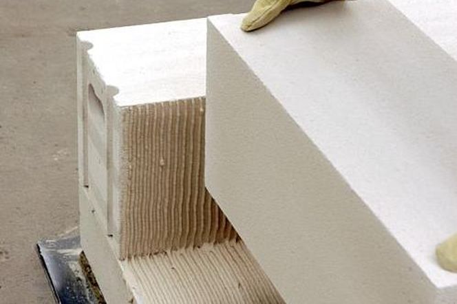

Murowanie z betonu komórkowego
Autor: Archiwum serwisu Można spotkać się z błędną opinią zwłaszcza wśród „fachowców od wszystkiego”, że im grubsza jest warstwa spoiny, to ściana będzie mogła przenieść większe obciążenie
Wykonywanie muru z bloczków z betonu komórkowego podlega takim samym regułom, jak w przypadku innych materiałów. Podstawową zasadą jest dbanie o to, aby spoiny pionowe w kolejnych warstwach nie pokrywały się. Powinny mijać się ze sobą o co najmniej 10 cm, natomiast docięte fragmenty bloczków, umieszczane na końcach ściany, nie mogą być krótsze niż 15 cm.
