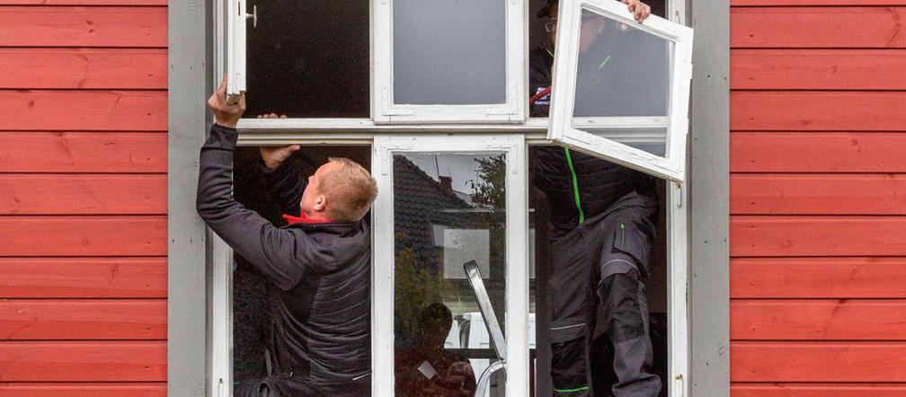

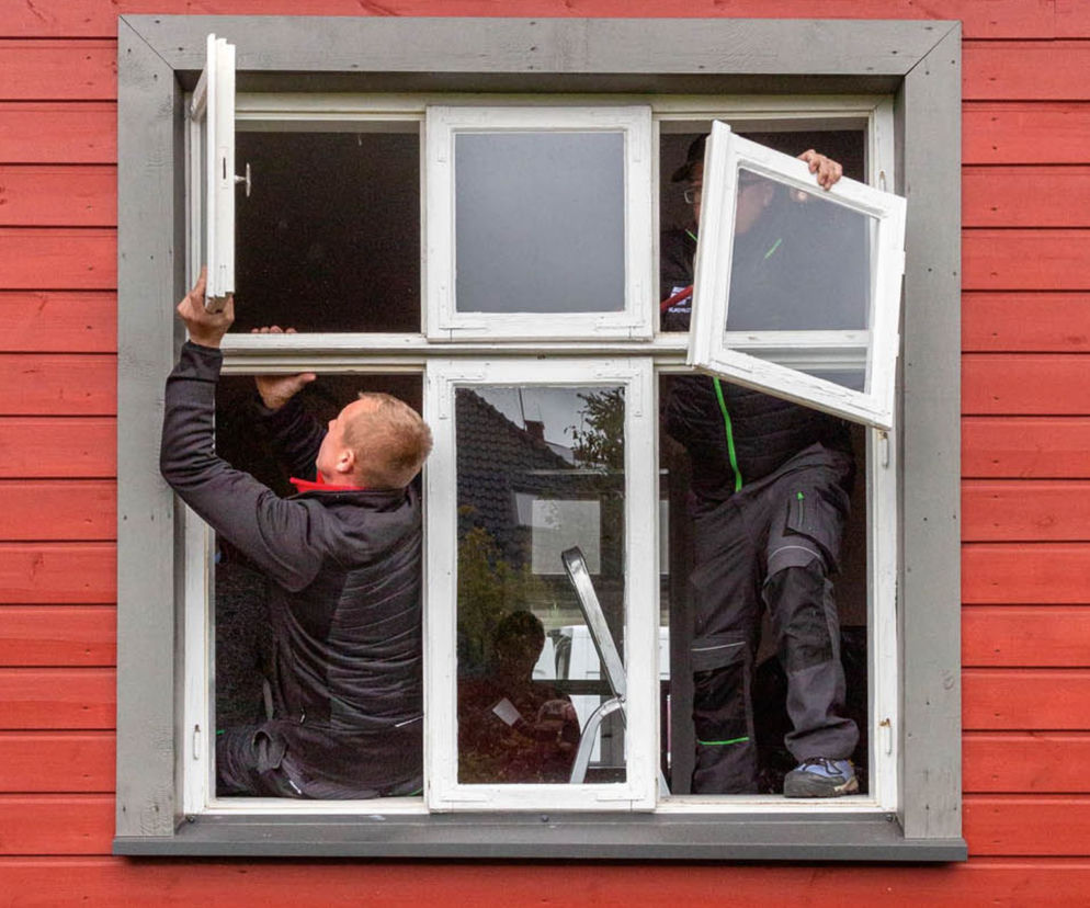

Wymiana starych okien pionowych na nowe
Stare okna były wyposażone w okucia, które dziś uchodzą za prymitywne. Stare klamki i zawiasy oraz haczyki blokujące nie zapewniały wymaganej szczelności, więc gdy na zewnątrz hulał wiatr, do domu przenikało zimne powietrze. Tą sama drogą wytworzone w środku ciepło znikało z budynku, zmuszając do nadmiernego grzania, co generowało duże wydatki. Nowe, wykonane z PCW okna marki Wiśniowski będą zdecydowanie cieplejsze, szczelniejsze, łatwiejsze w obsłudze, a dzięki mniejszej liczbie podziałów zapewnią też lepsze doświetlenie pomieszczeń.
Galeria: montaż nowych okien - krok po kroku
