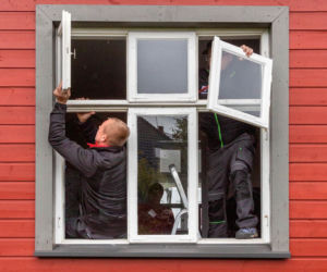

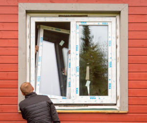

Wyjęcie skrzydeł. Aby łatwiej dało się zdemontować poszczególne elementy okien, na początku
wymontowano z nich po kolei wszystkie skrzydła

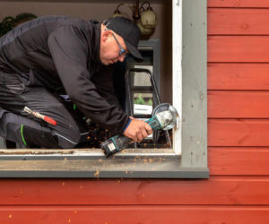

Wycinanie zawiasów. Szlifierką kątową odcięto wszystkie metalowe zawiasy tkwiące w ościeżnicach

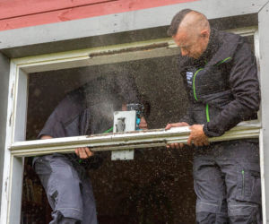

Cięcie przed łamaniem. Pilarka tarczowa pomogła poprzecinać poprzeczne elementy ościeżnic, co pozwoliło sprawnie je poodłamywać

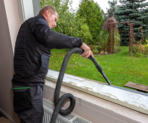

Zostały ramy. Co ciekawe, postanowiono pozostawić drewniane obramowania okien skrzynkowych. Obeszło się zatem bez wyrywania ich ze ścian. Po pracach demontażowych wystarczyło je tylko starannie odkurzyć

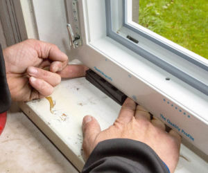

Profile progowe. Od dolnych elementów ościeżnic nowych okien odkręcono profile progowe. Ułatwiają one osadzenie okna na właściwej wysokości i późniejszy montaż parapetu. Tu jednak ich funkcję przejmą pozostawione drewniane ramy starych okien

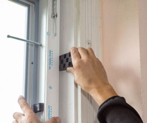

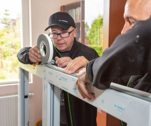

Taśma uszczelniająca. Na górze i po bokach ościeżnic przyklejono też pasy rozprężnej,
poliuretanowej taśmy uszczelniającej o strukturze piankowej. Będzie ona stanowiła obwodową izolację cieplną i nie dopuści do pojawienia się mostków termicznych wokół okien

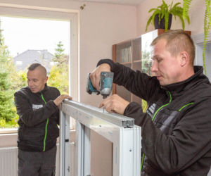

Montaż okien pionowych
Wstawienie ram. Nowe ramy wstawiono w stare otwory, opierając je na trójkątnych klinach
dystansowych wykonanych z tworzywa sztucznego. Kliny takie zestawia się parami, by
regulować wysokość osadzenia okien
Autor: Piotr Mastalerz

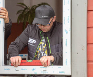

Poziomowanie. Przed umocowaniem ościeżnic w ścianie trzeba było każdą z nich dokładnie
wypoziomować

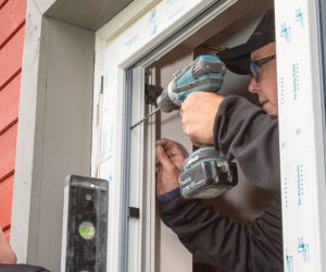

Przykręcanie ram. Gdy okna stały już we właściwych pozycjach, nawiercono w nich otwory, a następnie zaczęto przykręcać ramy do ścian

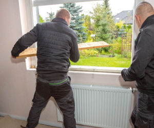

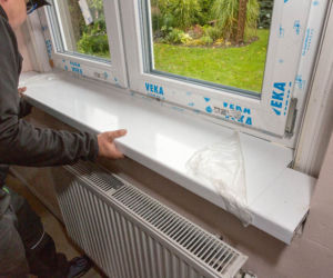

Sprawdzanie wymiarów. Podokienniki, czyli wewnętrzne parapety, trzeba było przymierzyć do wnęk okiennych i zaznaczyć miejsca cięcia

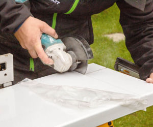

Docinanie. Parapety docinano elektryczną piłą ukośnicą, a wcięcia robiono szlifierką kątową

Mocowanie. Docięte parapety najpierw przymierzano, a później mocowano na klej

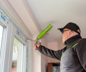

Pianowanie. Po zamocowaniu parapetów pozostało wypełnienie szczelin wokół ościeżnic
rozprężną, pianą poliuretanową

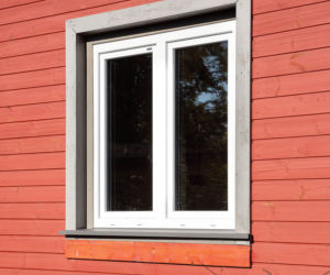

Finał prac. Na koniec zamaskowano połączenia ościeżnic ze ścianami i przykręcono blaszane parapety zewnętrzne
