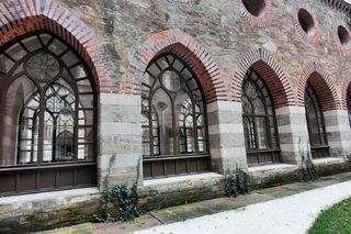

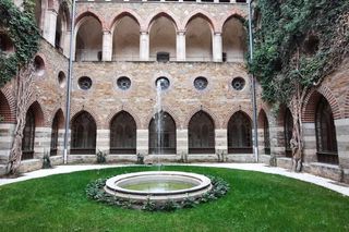

Żeby uświadomić sobie, jak ogromnym przedsięwzięciem jest przywracanie zabytkowi blasku, wystarczy przyjrzeć się bliżej kwestii oszklenia pałacu. Rekonstrukcja stolarki okiennej to tylko mały wycinek ogółu prac do wykonania, ale już on robi wrażenie skalą. Jak opowiada nam Sławomir Radzik, administrator pałacu Marianny, tylko oszklenie parteru od strony wewnętrznych dziedzińców kosztowało blisko 2 mln zł.
W 2018 r. wstawiono tu 44 okna po 44 tys. zł sztuka. Przyjechały one na Dolny Śląsk z Lublina, bo dopiero tam znalazł się wykonawca gotowy podjąć się ich produkcji. A nie była ona prosta, gdyż każde z okien – odtworzonych według historycznego wzoru – składa się ze 131 osobnych elementów. Grubość szkła to aż 2 cm, zaś pomiędzy szybami umieszczono argon, gaz szlachetny, który spowalnia naturalny proces wybarwiania. Wszystko musiał oczywiście zatwierdzić konserwator zabytków. Jedynym unowocześnieniem, na jakie się zgodził, było zastąpienie oryginalnej dębiny egzotycznym drewnem meranti – miękkim i plastycznym, łatwiejszym w obróbce, a zarazem bardzo wytrzymałym.
Okna w przyziemiu pałacu Marianny Orańskiej od strony wewnętrznego dziedzińca
Autor: Sławomir Radzik, administrator pałacu Marianny Orańskiej, Archiwum prywatne Okna w przyziemiu pałacu Marianny Orańskiej od strony wewnętrznego dziedzińca
– We wnękach pod tymi oknami, w gruzie, piasku i odłamkach cegieł, znalazłem kiedyś fragmenty oryginalnego szkła z XIX w. – opowiada administrator pałacu. – Było bardzo grube i ciężkie. Co ciekawe, w szkle wyraźnie widać było niedoskonałości ówczesnego procesu produkcyjnego: bąbelki powietrza, skazy.

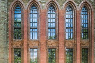

W pandemii udało się wstawić nowe okna w położonej na 1. piętrze sali jadalnej oraz pomieszczeniach zlokalizowanych pod nią, a także w zamkowej kaplicy. Koszt wyniósł 1 945 927,12 zł, z czego ponad 1,3 mln zł stanowiło dofinansowanie z Europejskiego Funduszu Rozwoju Regionalnego. Jak opowiada administrator pałacu, w sali jadalnej zastosowano okna podwójne, co wiązało się z zastosowanym tu sposobem ogrzewania (nadmuch gorącego powietrza).
Nowe okna w sali jadalnej, przyziemiu i kaplicy pałacu Marianny Orańskiej
Autor: UM Kamieniec Ząbkowicki, Materiały prasowe Nowe okna w sali jadalnej, przyziemiu i kaplicy pałacu Marianny Orańskiej
– Okna w sali jadalnej i pomieszczeniach poniżej mają ponad 8 metrów wysokości! Ramy okien wykonane zostały z drewna meranti – informowała gmina w 2021 r. – Przy realizacji rekonstrukcji zadbano o szczegóły: w oknach zamontowano mosiężne klamki, a okna zwieńczone są pięknymi szprosami.

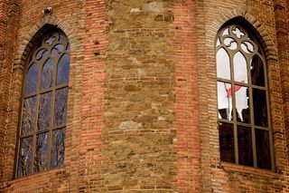

Okna w pałacowej kaplicy są mniejsze, ale i one były wymagające technicznie zarówno na etapie produkcji, jak i montażu. Ciekawostką jest kobaltowa barwa szyb wewnętrznych okien kaplicy, zastosowana zgodnie z wytycznymi konserwatora zabytków.
