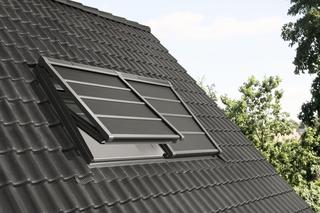

Markizy zewnętrzne na okna dachowe
Najprostsza markiza to gęsta siatka z tworzywa sztucznego, rozciągana i rozpinana na oknie za pomocą wałka ze sprężyną. Po zwolnieniu naciągu markiza chowa się w kasecie u góry okna. Markizy mogą być także obsługiwane zdalnie: elektrycznie lub solarnie – w tej wersji mają prowadnice po bokach. Zależnie od producenta markizy mogą różnić się gęstością siatki, przez co zapewniają różny stopień ochrony przed słońcem.
Markizy zewnętrzne to tania alternatywa dla rolet. Najprostsza markiza rozwijana ręcznie kosztuje od 300 zł. Za te, które można obsługiwać zdalnie, trzeba zapłacić od 1,5 tys. zł.

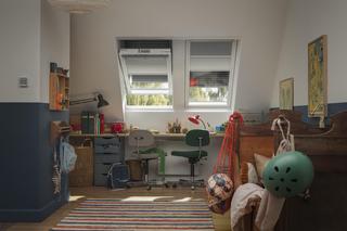

Przesłony wewnętrzne na okna dachowe
Jeśli okna połaciowe nie są wystawione na intensywne operowanie słońca, jako ochrona przed nagrzewaniem wnętrz mogą wystarczyć zasłony wewnętrzne, np. różnego rodzaju rolety. Ponieważ pełnią one jednocześnie element dekoracji wnętrz, znajdziemy rolety materiałowe o różnych wzorach i kolorach, a także stopniu zaciemnienia. Wygodne są rolety lub plisy, które można ustawić na dowolnej wysokości okna, bez konieczności zasłaniania jego góry lub dołu. Za przesłony wewnętrzne do okien dachowych zapłacimy od 200 zł.
