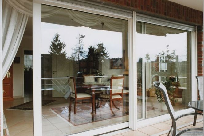

Autor: Archiwum serwisu Drzwi tarasowe z przeszkloną ścianą. Wybór okien przesuwnych umożliwia zastosowanie znacznie większych wymiarów pojedynczego skrzydła niż w przypadku okien rozwieranych (fot. REHAU)

Wybór okien przesuwnych umożliwia zastosowanie znacznie większych wymiarów pojedynczego skrzydła niż w przypadku okien rozwieranych. Może ono osiągać ok. 300 cm szerokości i 260-270 cm wysokości. Nie ma też ryzyka, że otwarte okno będzie szarpane niespodziewanymi podmuchami wiatru. Zazwyczaj okna tego typu składają się z części przesuwanej oraz skrzydła stałego, nieotwieralnego – tak zwanego fiksa (w zależności od potrzeb można zamontować od dwóch do czterech skrzydeł).
Dzięki nowoczesnym okuciom, okna balkonowe przesuwają się lekko po szynie nawet przy znacznym ciężarze. Na rynku są także rozwiązania (tzw. drzwi PSK), które umożliwiają wyposażenie skrzydła ruchomego w opcję jego uchylania. Okucia pozwalają na płynne przechodzenie skrzydła z pozycji przesuwnej do uchylnej i dodatkowo ułatwiają jego zamykanie z pozycji uchylnej. Alternatywą dla okien balkonowych przesuwnych i rozwieralnych są składane, inaczej nazywane harmonijkowymi. Wszystkie elementy drzwi mogą po otwarciu zostać wygodnie zsunięte na bok, tworząc harmonijkę. Każde skrzydło ma szerokość w granicach 40-90 cm, więc po złożeniu nie zajmują wiele miejsca.
