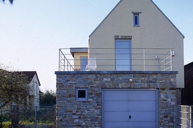

Autor: Andrzej Szandomirski Nie wszystkie okna w domu muszą być bardzo ciepłe. W garażu albo na strychu można zainstalować okna o gorszym współczynniku przenikania ciepła U. Projekt domu: arch. Dariusz Bodzioch
Nie wszystkie okna w domu muszą mieć takie same parametry. Wszystkie powinny być spójne stylistycznie. Zwykle wszystkie mają takie same profile i kolor, żeby ładnie komponować się na elewacji. Dobieramy wielkość okien do rodzaju pomieszczenia i ich funkcji w nim. Tak samo można zróżnicować inne parametry okien zależnie od tego, w jakim pomieszczeniu będą one zainstalowane. W tak zwanych pomieszczeniach technicznych czasem wystarczą okna gospodarcze.
Od 2021 r. w nowo wznoszonych domach okna powinny mieć znacznie lepsze parametry termiczne, żeby zdecydowanie ograniczyć straty ciepła przez ściany zewnętrzne i dach. Jednak nie musimy kupować wszystkich okien o wyśrubowanych parametrach. W wielu sytuacjach mogą wystarczyć okna z pakietami jednokomorowymi (dwie szyby z ramką dystansową), a nawet jednoszybowe albo starego typu okna skrzynkowe.
Okna gospodarcze: gdzie zastosować
Okna gospodarcze możemy przeznaczyć do pomieszczeń stanowiących zaplecze techniczne domu, np. garażu, kotłowni, pralni, warsztatu, spiżarni. Jeśli chcemy doświetlić piwnicę, z której nie korzystamy na co dzień, nie ma potrzeby wstawiać tam ciepłych okien, wystarczą gospodarcze. Również poddasze nieużytkowe i nieplanowane do przyszłej adaptacji można wyposażyć w okna zimniejsze. Okna gospodarcze wystarczy wstawić także w nieogrzewanym budynku gospodarczym lub garażu.
Do pomieszczeń technicznych, nieogrzewanego garażu, budynku gospodarczego wystarczą okna z pakietami jednokomorowymi, a nawet jednoszybowe. Taka oferta to mniej niż 10% rynku.
