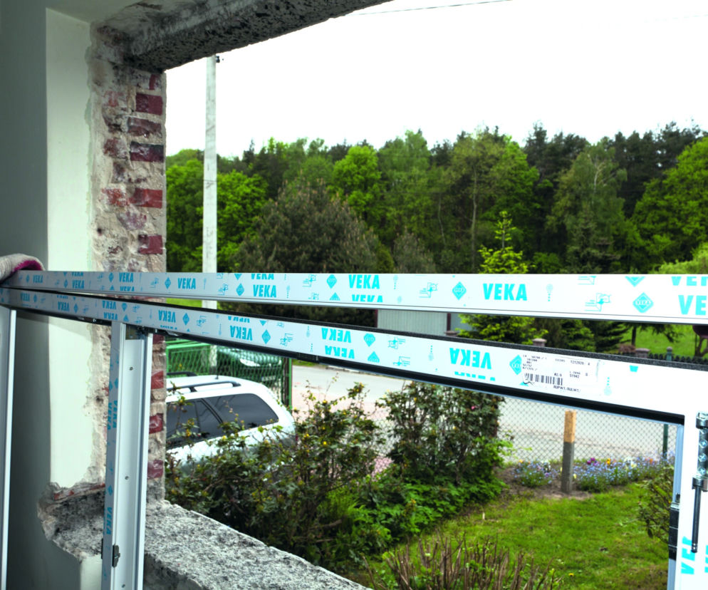

Montaż okien na kotwy
Według monterów prowadzących te prace montaż na solidne nieuginające się kotwy z grubej stali jest pewniejszy niż mocowanie na dyble, które przewierca się przez ramę. Mogą one wtedy trafić na przykład w spoinę muru. Kotwy można w takiej sytuacji nieco odgiąć i przymocować w odpowiednim miejscu. Rozmieszcza się je w odległości 15-20 cm od narożników, nie rzadziej niż co 70 cm. Przed montażem okna wyjęto skrzydła. Do profili ościeżnicy przykręcono kotwy. Są zamocowane do stalowego zbrojenia profilu. Ościeżnice wstawiono do przygotowanego otworu i starannie wypoziomowano, tak aby po bokach oraz od góry pozostawić mniej więcej 2-3 cm luzu. Opiera się je i poziomuje na podkładkach. Okno nie może wisieć na kotwach. Powinny one przenosić tylko poziome siły parcia i ssania wiatru oraz stabilizować całą konstrukcję.
Listwa poszerzająca
Ze względu na pozostawiony u góry otworu węgarek trzeba było zamontować na górnej części ościeżnicy listwę poszerzającą. Bez listwy przestrzeń między ramą a górną częścią ościeża byłaby zbyt duża, nie wyglądałoby to estetycznie, a okno mogłoby być mniej stabilne. Po wypoziomowaniu ościeżnicy montażyści odgięli kotwy i przytwierdzili je do muru odpowiednimi kołkami. W tym przypadku zastosowano dwa ich rodzaje. Do miękkiego podłoża z żużlobetonu – kołki wkręcane, a do twardej cegły – kołki wbijane. Każda kotwa została przykręcona co najmniej dwoma wkrętami.
Nowy parapet
Okno przytwierdzono kotwami do muru również od dołu. Szczelinę wokół ramy wypełniono pianą niskoprężną. Po ścięciu nadmiar u piany montażyści wyrównali ościeże zaprawą cementowo-wapienną. Pod ramę okienną wsunęli nowy parapet. Wypoziomowali go, ustabilizowali, a brakujące fragmenty muru wypełnili zaprawą i kawałkami cegieł. Ostatnim etapem prac było wstawienie skrzydeł o kiennych i sprawdzenie, czy dobrze się zamykają. Skrzydła pasowały idealnie i żmudna regulacja nie była potrzebna.
