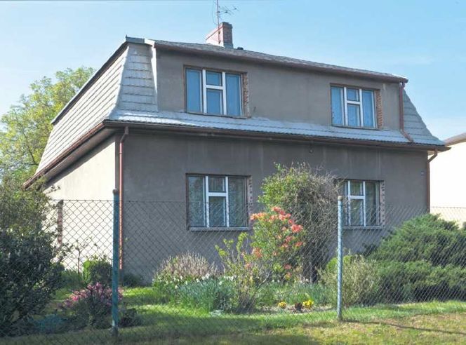

W miejsce widocznych na zdjęciu starych okien zostało zamontowanych 13 nowych okien PCV wyprodukowanych przez Oknoplast

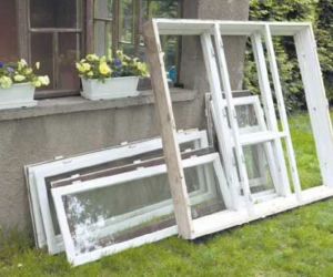

Stare okna wymontowano tak, żeby nie uległy zniszczeniu. Właściciele będą mogli je wykorzystać do budowy szklarni

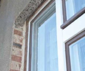

Listwa poszerzająca
Listwa poszerzająca

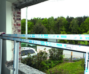

Listwę poszerzającą zamontowano u góry ościeżnicy. Maskuje szeroką szczelinę między oknem a ościeżem powstałą przy górnym węgarku

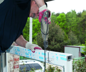

Nawiercanie otworów w ościeżnicy
W ościeżnicy nawiercono otwory, w których zostaną umieszczone wkręty mocujące kotwy

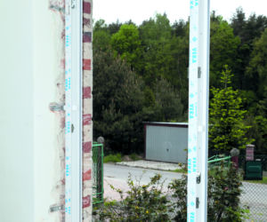

Poziomowanie okien
Poziomowanie okien

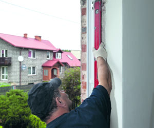

Okna wypoziomowano i ustawiono w pionie, opierając je na podkładkach z tworzywa

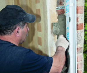

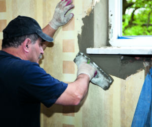

Po zapiankowaniu szczelin między ościeżnicą a ścianą montażyści wypełnili ubytki w murze i tynku zaprawą cementowo-wapienną

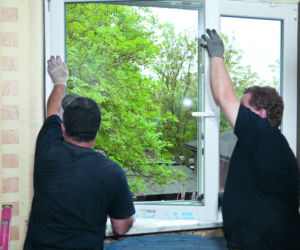

Zawieszanie skrzydeł
Ostatnim etapem było wstawienie skrzydła w ościeżnicę

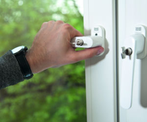

Bez zbędnej regulacji
Okna nie trzeba było regulować, choć zazwyczaj jest konieczna drobna korekta docisku klamki
