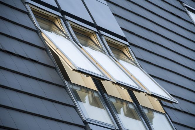

Zły montaż okien dachowych spowoduje przecieki, zawilgocenia, uszkodzenia mechaniczne okien. Zobacz, jak prawidłowo zamontować okno dachowe i jak zrobić obróbkę okna, aby wokół ościeżnic nie zaczęła cieknąć woda.
Okna połaciowe FAKRO
Okna dachowe przeważnie są z drewna. Gdy jest ono poddawane systematycznie działaniu wilgoci, ulega zniszczeniu. Przeciekanie okna okna dachowego może być skutkiem różnych błędów montażowych.
Uszkodzona obróbka okna dachowego
Może nastąpić na skutek zbyt mocnego przykręcania wkrętami (albo użycia za długich wkrętów). Można tego uniknąć, zachowując podczas montażu okna dachowego ostrożność, czyli nie dokręcając wkrętów na siłę. Firmy wyposażają okna połaciowe we wkręty właściwej długości – nie należy tego zmieniać. Czasem dochodzi też do przedziurawienia oblachowania w wyniku nieprzemyślanego wbicia gwoździ – podczas montażu elementów pokrycia.
Warto również przypomnieć, że do przecieków może dojść także wtedy, gdy oblachowanie nie zostanie w ogóle przymocowane... Przyczyną uszkodzenia obróbki okna może też być nieprawidłowe składowanie na budowie jego elementów – na przykład gdy zostaną one powyginane, co niestety się zdarza. Obróbkę okna dachowego trzeba więc odpowiednio zabezpieczyć – składując je na podwyższeniu, a nie bezpośrednio na ziemi, trzeba też zwracać uwagę, by nie było zdekompletowane. Należy także uważać, by w trakcie montażu nie stawać na obróbce.
