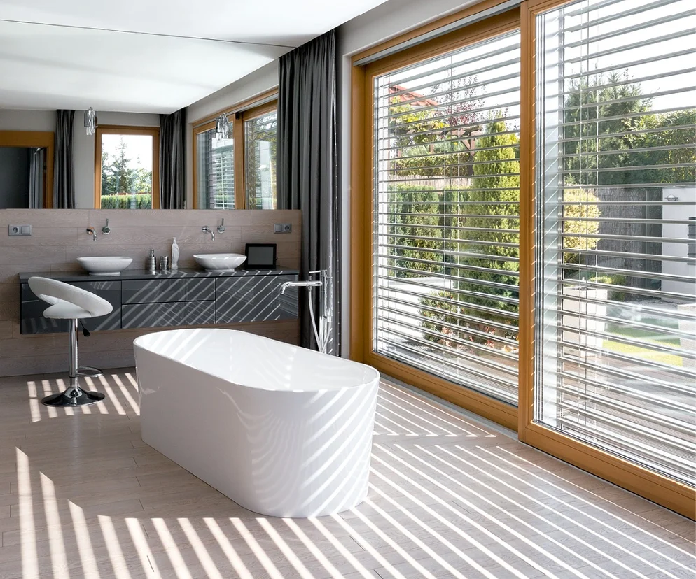

Autor: Piotr Mastalerz Wanna zamontowana w sypialni w pobliżu szerokiego przeszklenia pozwala zażywać kąpieli z widokiem na ogród
