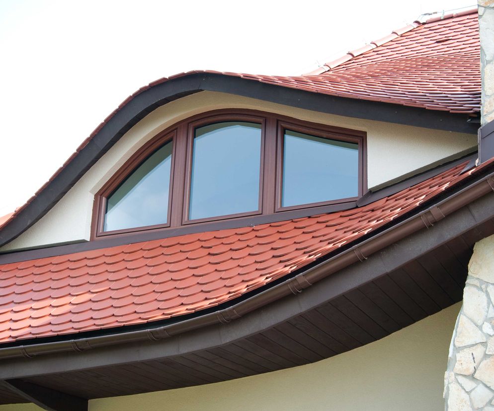

Bawole oko, wykusz czy lukarna
Autor: Archiwum serwisu Nietypowe okna, np. bawole oko musi zostać dobrze zamontowane. Najlepiej, żeby dokonała tego przeszkolona ekipa

Lukarna jest wyraźnym elementem wykończenia domu. Może przybrać formę prostej nadbudówki z trójkątnym dachem, kwadratowej lub prostokątnej bryły z płaskim dachem, a nawet bardzo oryginalnego wolego oka. Jej kształt i sposób wykończenia powinien harmonizować z całą elewacją.
