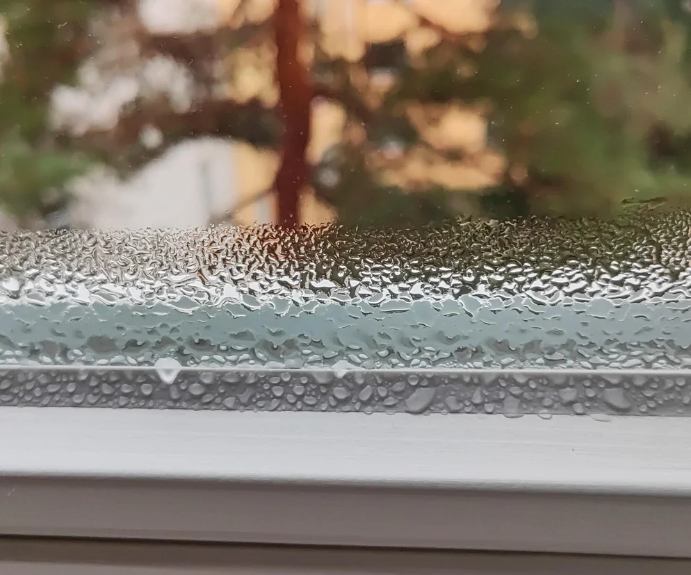

Para wodna pojawiająca się na oknach jest oznaką nadmiaru wilgoci w powietrzu wewnątrz domu. Wilgoć w ciepłym powietrzu skrapla się na zimnej powierzchni szyb. Może pojawić się po nocy, podczas której wszyscy domownicy spali w domu, albo gdy cały dzień ktoś gotował w kuchni. Bywa, że okna parują po rozwieszeniu prania na suszarce pokojowej. Co zrobić, żeby okna w domu nie pokrywały się parą?

Zależne od tego, jakie okna są wstawione w domu, można zastosować różne metody. Są okna, które mają funkcję mikrowentylacji. W każdym oknie można odpowiednio wyregulować okucia, żeby zmniejszyć docisk skrzydła do ramy. W ostateczności można też wstawić nawiewniki.
