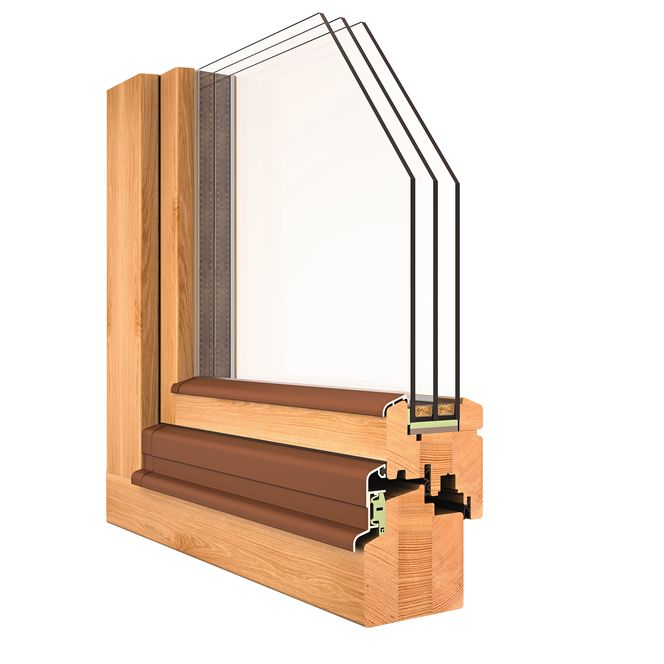

Okno to przezierna przegroda zewnętrzna, więc oczywiste jest, że znaczącym elementem tej konstrukcji jest pakiet szybowy. Choć jego parametry mają istotny wpływ na charakterystykę okna, nie dajmy się zwieść, że tylko one się liczą. Z izolacyjnością akustyczną jest podobnie jak z termiczną, trzeba patrzeć na wszystkie komponenty okna. Szklane tafle w pakiecie szybowym są dość cienkie i sztywne, a przestrzeń między nimi wypełnia gaz szlachetny. Aby szyba stanowiła barierę akustyczną, powinna pochłaniać dźwięki i nie wpadać w drgania przy uderzeniu fali dźwiękowej. Zjawiskiem, które ma wpływ na spadek izolacyjności akustycznej szyby, jest częstotliwość rezonansowa – dwie tafle o tej samej grubości wprowadzają się wzajemnie w drgania, co wzmaga przenoszenie dźwięku. Dlatego dźwiękochłonne pakiety szybowe mają zwykle inną budowę niż tradycyjnej szyby zespolonej. Składają się one z tafli szklanych o różnej grubości, im są grubsze, tym lepsza jest izolacyjność akustyczna całego okna. Przykładowo w pakiecie z dwoma szybami jedna tafla ma grubość 4 mm, a druga 6 lub 8 mm. Dzięki temu każda z nich tłumi dźwięki o innej częstotliwości, przez co zwiększa się zakres pochłaniania dźwięków.
Innym rozwiązaniem jest wykorzystywanie w pakietach dźwiękochronnych szkła laminowanego folią akustyczną, która pochłania drgania przenoszące dźwięki, dzięki czemu redukuje skutki częstotliwości krytycznej, czyli takiej, przy której szyba najłatwiej wchodzi w drgania.
Znaczenie ma też odległość między szybami w pakiecie. Badania potwierdziły, że jej rozszerzenie powoduje zmniejszenie hałasu odbieranego we wnętrzach. Ważne są też wymiary i proporcje oszklenia oraz sztywność jego osadzenia w profilach okiennych.

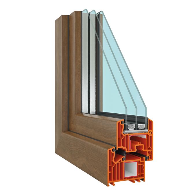

Autor: VETREX/ Materiały prasowe <p>Vetrex LUM’UP</p> <p>Okno jest zbudowane z pięciokomorowych profili PVC klasy A ze wzmocnieniami stalowymi zamkniętymi w ramie. Jest wyposażone w pakiet szybowy 33.1/16/4/18/4 z ciepłą ramką, charakteryzujący się współczynnikiem <em>U<sub>g</sub></em> = 0,5 W/(m<sup>2</sup>·K). Ma okucia rozwierno-uchylne i trzy uszczelki PVC-P w ramie. Białe okno jednoskrzydłowe o wymiarach 123 x 148 cm osiąga <em>U<sub>w</sub> </em>= 0,8 W/(m<sup>2</sup>·K) i <em>R<sub>w</sub></em><sub> </sub>= 44 dB</p>

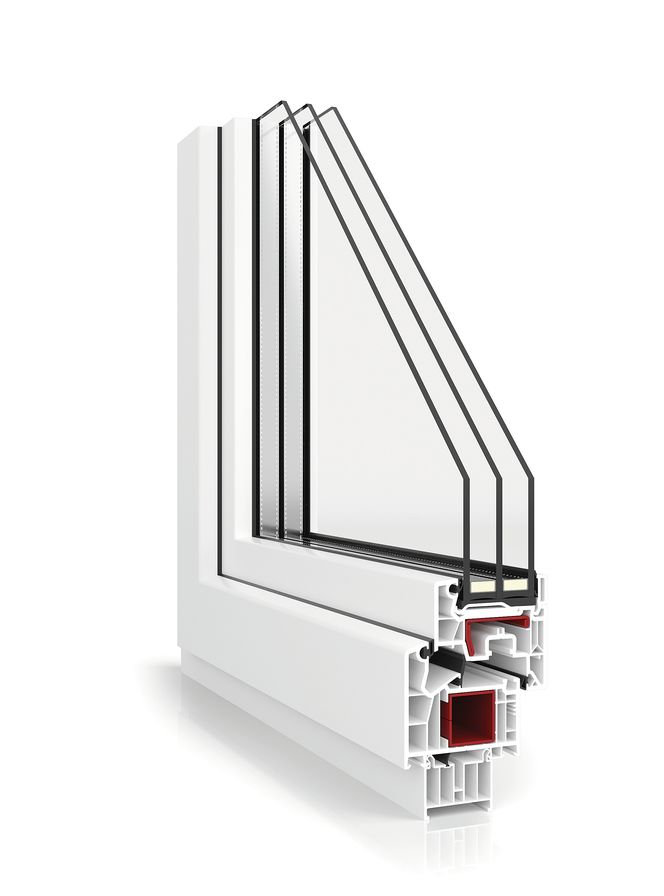

Autor: DAKO/ Materiały prasowe <p>DAKO DPQ-82</p> <p>Okno jest zbudowane z siedmiokomorowych profili PVC ze wzmocnieniami stalowymi. Jest wyposażone w pakiet szybowy 8/12/4/12/44.1Si o izolacyjności akustycznej 44 dB. Ma okucia rozwierno-uchylne oraz trzy uszczelki (dwie zewnętrzne EPDM i wewnętrzna TPE). Okno jednoskrzydłowe o wymiarach 123 x 148 cm osiąga <em>U<sub>w</sub> </em>= 0,88 W/(m<sup>2</sup>·K) i <em>R<sub>w</sub></em><sub> </sub>= 44 dB</p>
oferta
Autor: PETECKI/ Materiały prasowe <p>PETECKI Future Line 82 MD</p> <p>Okno jest zbudowane z siedmiokomorowych profili PVC VEKA Softline 82 z zamkniętymi wzmocnieniami stalowymi. Jest oszklone pakietem szybowym grubości 51 mm i wyposażone w okucia rozwierno-uchylne Roto NX i trzy uszczelki PCV-P. Okno o wymiarach 110 x 148 cm osiąga <em>U<sub>w</sub> </em>do 0,9 W/(m<sup>2</sup>·K) i <em>R<sub>w</sub></em><sub> </sub>do 50 dB</p>
