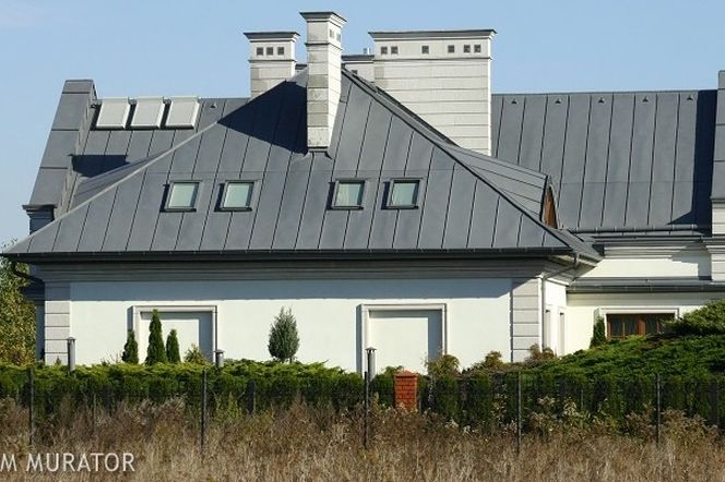

Autor: Archiwum serwisu Szukając komina, trzeba sprawdzić, z jakich urządzeń może odprowadzać spaliny
