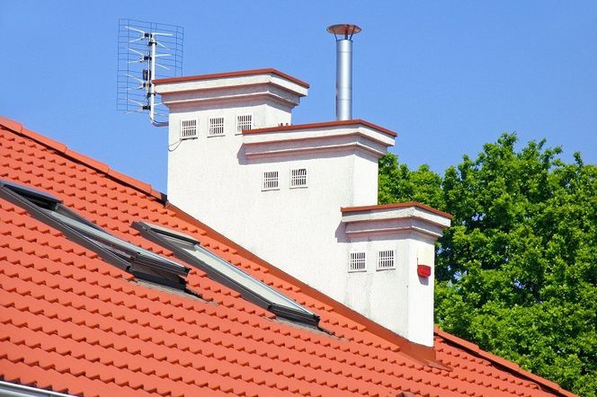

Komin murowany, prefabrykowany a może komin stalowy?
Na etapie budowy domu mamy do wyboru trzy konstrukcje kominów:
Najpopularniejsze są przewody murowane z tradycyjnej cegły pełnej. Takie rozwiązanie jest najtańsze, lecz budowa murowanego komina wymaga sporych umiejętności – przede wszystkim dużej precyzji i wprawy. Między elementami murowanymi na zaprawę mogą bowiem powstać szczeliny, którymi będzie uchodził dym. Bardzo wiele przewodów murowanych tradycyjnie wykonywanych jest niepoprawnie, dlatego do budowy takiego komina lepiej zatrudnić doświadczonego w tej dziedzinie murarza.
Coraz większym zainteresowaniem cieszą się kominy prefabrykowane. Mają gładkie ścianki, na których trudniej osiadają sadze, łatwiej więc je wyczyścić. Ich najważniejsze zalety to niewielkie wymiary zewnętrzne, dzięki którym zajmują mniej miejsca niż kominy murowane, oraz szybki i stosunkowo prosty montaż. Takie kominy dostępne są w kilku wersjach – do odprowadzania dymu lub spalin (niektóre mogą być wyposażone dodatkowo w kanały wentylacyjne). O tym, do jakich palenisk nadają się poszczególne produkty, informują oznaczenia umieszczane na każdym elemencie.
Do wyboru mamy także kominy ze stali. Są one produkowane jako wewnętrzne wkłady – rury przeznaczone do umieszczenia w obudowie z cegieł lub bloczków – albo jako samodzielne systemy przeznaczone do wznoszenia kominów wewnątrz bądź na zewnątrz domu. Do współpracy z kominkami służą od odmiany żaroodporne – wykonane z grubszej blachy.Stal dobrze przewodzi ciepło, co oznacza, że mocno się nagrzewa. Jeśli taki komin przechodzi blisko palnych elementów konstrukcji domu, może stanowić zagrożenie pożarowe. Aby go uniknąć, w takiej sytuacji montuje się kominy dwuścienne (z podwójnym płaszczem) zaizolowane od wewnątrz warstwą wełny mineralnej. Za wyborem takiego komina przemawia szybki montaż, który może być wykonywany również zimą.
