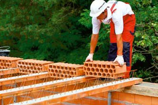

Strop ceramiczny
Autor: Archiwum serwisu Gęstożebrowe stropy ceramiczne buduje się z prefabrykowanych zbrojonych belek oraz lekkich pustaków. Konieczne jest także ułożenie na takim stropie warstwy nadbetonu spajającego wszystkie elementy w nierozerwalną całość
Stropy gęstożebrowe z ceramiki
Jeśli chcesz mieć strop z tego samego materiału co ściany, najprędzej znajdziesz odpowiednie produkty w firmach oferujących ceramikę budowlaną. Niemal wszystkie z nich produkują elementy do wykonywania tak zwanych stropów gęstożebrowych. Są to albo pustaki i belki, albo same pustaki typu Ackerman. Te ostatnie to budowlany klasyk, żeby nie rzec – relikt. Wymagają prawie pełnego deskowania, na którym będą układane. To oznacza między innymi, że w pomieszczeniu pod przyszłym stropem wyrośnie gęsty las stempli podpierających to deskowanie i utrudniających przechodzenie. Samemu też trzeba przygotować zbrojenie takiego stropu. Ackermany mają długość 30 cm, szerokość 195, 245 lub 295 mm, wysokość – 150, 180, 200, 220 mm. Da się z nich budować stropy o rozpiętości do 8 m. Strop z belek i pustaków również potrzebuje podparcia, ale już bez deskowania. Belki stropowe, między którymi układane są pustaki, podpiera się drewnianymi wspornikami skierowanymi do nich prostopadle. Belki takie wystarczy podeprzeć w kilku miejscach, więc stempli jest niewiele i nie zajmują niepotrzebnie miejsca. Przez pomieszczenie pod stropem da się wygodnie przejechać taczką, a nawet zdołają się tam minąć dwie taczki. Pustaki do ceramicznych stropów gęstożebrowych z prefabrykowanymi belkami, na przykład pustaki Ceram, mają długość 150, 200, 250 lub 300 mm, szerokość 370, 410 lub 520 mm oraz wysokość 160, 170, 180, 200, 220 mm. Belki stropowe mają z kolei długość od 2,37 do 7,17 m, szerokość 120-130 mm, wysokość 174 mm. Maksymalna rozpiętość takich stropów to 7 m.
