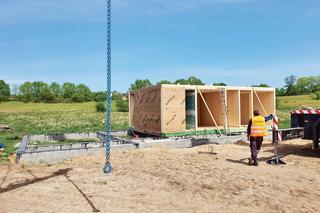

Gotowe moduły przewożone są na miejsce budowy specjalistycznym transportem i montowane przy użyciu dźwigu. W zależności od wielkości budynku sam montaż konstrukcji trwa często od jednego do kilku dni. Następnie wykonywane są połączenia instalacji, wykończenie miejsc łączenia modułów oraz odbiory techniczne.
