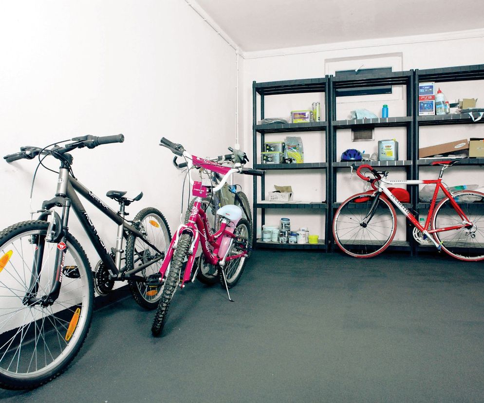

Posadzka epoksydowa w garażu
Autor: WIM Posadzka epoksydowa doskonale sprawdza się w garażu i w innych pomieszczeniach gospodarczych.
