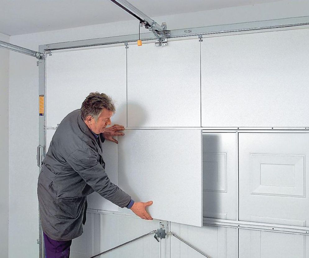

Brama ocieplona styropianem
Autor: Hörmann/ Materiały prasowe Niektórzy producenci oferują płyty izolacyjne ze styropianu do samodzielnego przycięcia oraz materiały do ich mocowania. Zależnie od wielkości bramy komplet 10 płyt kosztuje od 450 do 500 zł

Uchylne bramy garażowe są dostępne w dwóch wersjach – z ociepleniem lub bez niego. Te drugie są tańsze – średnio o 300-500 zł. Nic dziwnego, że gdy podczas budowy domu cały czas trzeba sięgać do portfela i zaczynamy szukać oszczędności, na pierwszy ogień idzie właśnie brama garażowa. Rezygnujemy z najcieplejszych i najbardziej szczelnych bram segmentowych i wybieramy uchylną bez ocieplenia.
