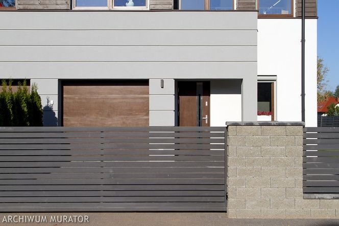

Garaż i drzwi
Autor: Mirosław Krogulec Bramy i drzwi z drewnianej okładziny nie tracą na popularności
