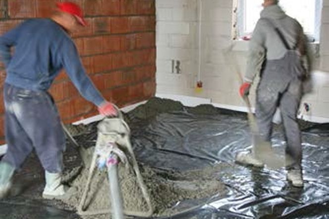

Podkład podłogowy z miksokreta
Autor: Andrzej T. Papliński Podkład podłogowy najczęściej robi się za pomocą miksokreta. Półsucha mieszanka jest dostarczana rurami z maszyny do wnętrza domu

Podkład podłogowy
Na ocieplonej płycie trzeba jeszcze zrobić warstwę betonu, tak zwany podkład podłogowy. Zanim go wykonasz, musisz osłonić termoizolację folią budowlaną o grubości przynajmniej 0,2 mm. Ochroni ją to przed wodą z mieszanki betonowej. Styropian jest materiałem o pewnej nasiąkliwości i zmoczony traci właściwości termoizolacyjne. Ponadto na jednolitej warstwie folii łatwo jest rozprowadzić mieszankę betonową, a rozgarniający ją robotnicy nie uszkodzą ocieplenia. Podkład robi się z betonu klasy C16/20. Ma grubość co najmniej 4 cm. W garażu płyta ma zwykle grubość 8-10 cm. Podkład musi być zbrojony, żeby nie popękał pod wpływem obciążenia lub ugięcia płyt styropianowych. Zbrojenie może być wykonywane jako tradycyjne z prętów zbrojeniowych o przekroju 8 mm ze stali klasy AIIIN układanych krzyżowo 15 x 15 cm, z gotowych siatek zgrzewanych z prętów o przekroju 4-6 mm i oczku 10 x 10 cm lub z wykorzystaniem stalowego zbrojenia rozproszonego. W ostatnich latach upowszechniła się metoda półsucha, czyli wykonywanie podkładu w miksokrecie. To maszyna, do której wsypuje się w odpowiedniej proporcji piasek i cement oraz wlewa się wodę. Wymieszana masa jest podawana wężami w odpowiednie miejsce w domu, a następnie rozgarniana i wyrównywana. Podkład podłogowy musi być oddzielony od konstrukcji budynku, więc wzdłuż ścian, słupów, kominów układa się wąskie paski styropianu lub piankę dylatacyjną.
