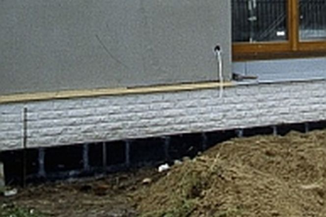

Tradycyjnie wykonywano to w ten sposób, że odkopywano po kawałku fundamenty i fragment po fragmencie układano nową izolację z papy lub folii. Nie zawsze bywa to możliwe. Czasem bowiem ściana piwniczna sąsiaduje ze ścianą innego budynku albo w pobliżu domu rosną drzewa. Nie trzeba też chyba nikogo przekonywać, że takie rozwiązanie jest skomplikowane i pracochłonne, a niekiedy również niebezpieczne dla konstrukcji domu. Jeśli jednak weźmiemy udział w pracach, biorąc na siebie odkopywanie i zasypywanie ścian, zapłacimy mniej niż w przypadku innych metod. Jak odtworzyć izolację bez odkopywania fundamentów? Oto kilka propozycji.

Odtwarzanie izolacji pionowej
Autor: Archiwum serwisu rys.1 - w metodzie iniekcji niskociśnieniowej preparat jest wtłaczany w głąb otworów,rys.2 - iniekcja parafinowa szczególnie polecana jest do murów o dużym zasoleniu,rys.3 - skomplikowaną, ale bardzo skuteczną metodą osuszania ścian i odwtarzania izolacji pionowej jest iniekcja mikrofalowa,rys.4 - termoiniekcja jest bardzo skuteczną metodą odtwarzania izolcji pionowej ścian piwnicznych.
