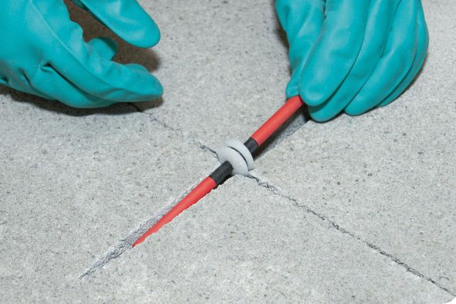

Na niestabilnym podkładzie nie można układać posadzki. Taką dylatację trzeba szyć, ale tak, żeby zapobiec w przyszłości ruchom góra-dół. Szlifierką kątową w odstępach 15 -20 cm nacina się głęboko podkład w poprzek dylatacji. Dla bezpieczeństwa w poprzeczne nacięcia wprowadza się dyble dylatacyjne i zalewa się je żywicą epoksydową lub poliestrową.
Galeria zdjęć: szycie zapobiegające klawiszowaniu podkładu
Dyble to elementy o kształcie rurki mające w środku sworzeń. W razie ruchów konstrukcji może on poruszać się tylko poziomo. To umożliwia ruchy związane z naturalnym rozszerzaniem się podkładu podłogowego, a uniemożliwia pionowe. Dyble dylatacyjne mogą być wykorzystane także podczas układania świeżego jastrychu jako element zbrojący w obszarze szczelin dylatacyjnych.
W przypadku spękań postępuje się podobnie. Całość zalewa się żywicą, ale bez dybli. W rozległych pęknięciach w poprzeczne nacięcia można włożyć pręty stalowe lub klamerki zbrojące, żeby mocniej zespolić podkład.
