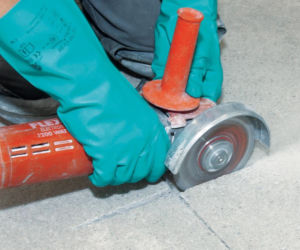

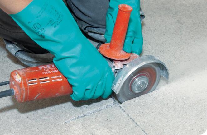

Szlifierką kątową należy naciąć jastrych na głębokość 2-3 cm poprzecznie do dylatacji co 15-20 cm
Autor: Sopro/ Materiały prasowe

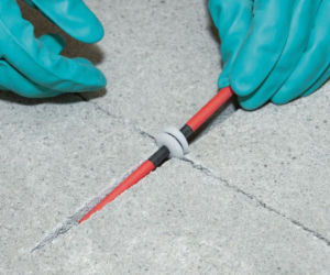

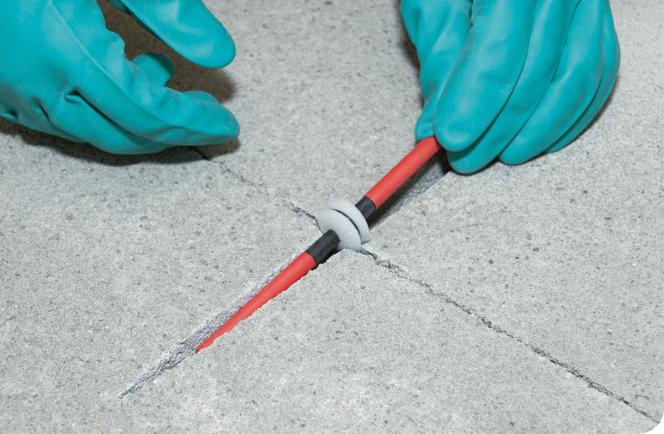

W nacięcie wkłada się dybel dylatacyjny tak, żeby pianka znalazła się między krawędziami szczeliny

Pianka jest osłonięta pierścieniem z tworzywa sztucznego, który trzeba usunąć ostrym narzędziem, aby się rozprężyła

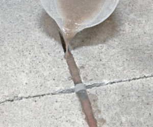

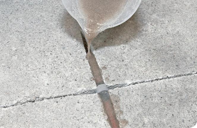

Tak przygotowane wypełnienie należy zalać żywicą epoksydową zmieszaną z piaskiem kwarcowym. Musi ona sięgać do brzegu podkładu

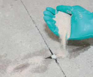

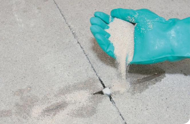

Przed układaniem płytek lub wylewki samopoziomującej świeżo nałożoną żywicę zasypuje się piaskiem kwarcowym

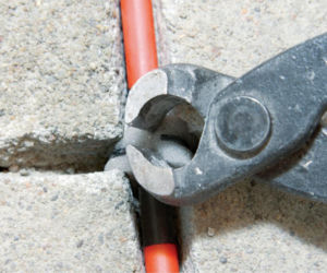

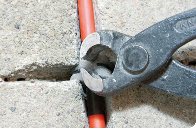

Gdy żywica stwardnieje nadmiar piasku trzeba zmieść, a wystającą piankę obciąć. Podłoże jest gotowe do wykańczania
