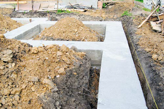

Tradycyjny sposób posadowienia domu jest powszechnie stosowany i nie wymaga od wykonawców wyjątkowych kwalifikacji. Zapewne dlatego panuje opinia, że płyta fundamentowa jako rozwiązanie nowoczesne i mniej dostępne musi być znacznie droższa. Czy to prawda? Poprosiliśmy fachowców o wyliczenie kosztów. Dzięki temu można porównać koszt fundamentu tradycyjnego oraz płyty fundamentowej dla tego samego projektu. Jako przykład posłużył nam dom piętrowy o powierzchni zabudowy równej 150 m2.
Wyceniając fundamenty tradycyjne, przyjęto, że ławy betonowe będą wykonane bez zastosowania szalunku z desek. Wykop przygotowuje się wtedy dokładnie na szerokość ław i układa w nim grubą folię hydroizolacyjną. Folia nie tylko zabezpieczy mieszankę betonową przed wypływaniem z niej zaczynu cementowego, ale także ułatwi wiązanie betonu. W projekcie przewidziano ławy o wymiarach 40 x 70 cm, uzbrojone prętami stalowymi. Materiałem na ściany fundamentowe są bloczki betonowe. Do izolacji cieplnej mają być zastosowane płyty ze styropianu EPS 100 o grubości 12 cm.
