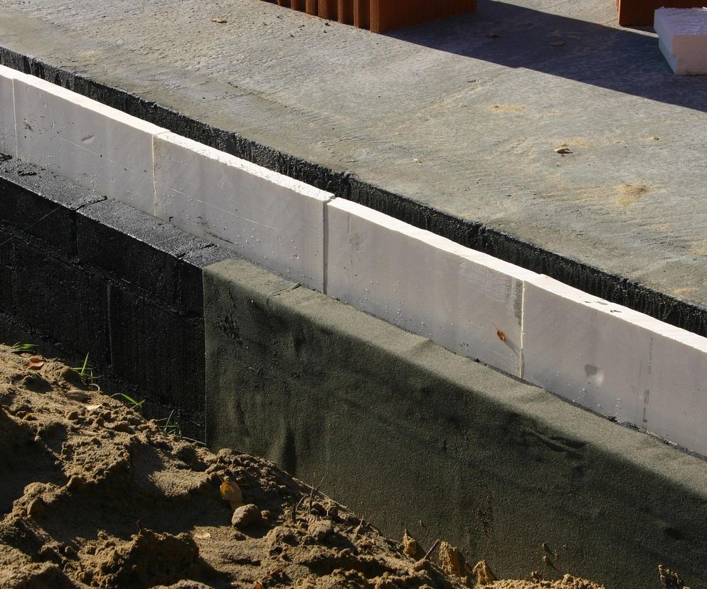

Pod popularnym słowem “styropian” kryją się dwa rodzaje polistyrenu: ekspandowany, czyli EPS, oraz ekstrudowany, czyli XPS. Izolacyjność styropianu polega na zamknięciu powietrza w granulkach materiału. Polistyren EPS ma nieco inne właściwości niż polistyren XPS. Oba można wykorzystać do ocieplenia fundamentów. Na co zwrócić wtedy uwagę?
Jaki powinien być styropian na fundament?
Pierwszą cechą jest oczywiście dobra izolacyjność termiczna. Jednak ze względu na miejsce zastosowania styropianu – w glebie, obok albo pod fundamentami – równie istotna jest wytrzymałość na ściskanie pod wpływem ciężaru budynku lub gruntu oraz na uszkodzenia mechaniczne, np. na skutek naporu gruzu czy kamieni znajdujących się w piasku, którym zasypano fundament. Należy sprawdzić parametr naprężenia ściskające przy odkształceniu wynoszącym 10% CS(10) z liczbą po nawiasie wskazującą jego wartość. Dla styropianów fundamentowych powinien on wynosić co najmniej 80 kPa, co będzie zapisane CS(10) 80. W przypadku wykorzystania styropianu pod płytą fundamentową parametr ten powinien być znacznie większy. Jest on określony w projekcie płyty.
Drugą niezbędną cechą jest jak najniższa nasiąkliwość przy długotrwałym zanurzeniu w wodzie, która daje odporność na przenikanie wody i przemarzanie, a także na porastanie pleśnią czy grzybami. Nasiąkliwość styropianu na fundamenty nie powinna być wyższa niż 3%. Podczas produkcji dodaje się do niego środki hydrofobowe albo stosuje specjalne metody formowania.
Wszystko to ma na celu zapewnienie jak najdłuższej trwałości styropianu z zachowaniem jego cech użytkowych. Dlatego do ocieplenia fundamentów nie można wybrać dowolnego styropianu.

Na rynku znajdziemy wiele rodzajów styropianu białego i grafitowego. Nie można wybrać dowolnego materiału EPS do ochrony najniższej części budynku. Te, które można wykorzystać przy ocieplaniu fundamentów, są oznaczone jak Fundament, Hydro, Aqua, co oznacza, że powinny mieć wyższą odporność na ściskanie oraz niską nasiąkliwość. W przypadku dna płyty fundamentowej trzeba sięgnąć po styropian Dach/Podłoga/Parking, który ma jeszcze wyższą wytrzymałość na ściskanie. Poszczególne produkty mogą się jeszcze różnić szczegółami.
Jaka grubość styropianu na fundament?
Grubość ocieplenia narzucają wymogi techniczne wskazujące, jaki maksymalnie współczynnik przenikania ciepła U mogą mieć ściany zewnętrzne oraz podłoga na gruncie. W pierwszym przypadku jest to nie więcej niż 0,2 W/(m2K), a w drugim nie więcej niż 0,3 W/(m2K).
Płyty styropianu EPS i polistyrenu XPS mają współczynnik przewodzenia ciepła Λ na poziomie 0,030-0,035 W/(mK). Grubość styropianu niezbędnego do ocieplenia fundamentów należy dobrać zależnie od lambdy ocieplenia, a także rodzaju materiału murowego i konstrukcji ścian fundamentowych albo płyty fundamentowej. Przyjmuje się, że w przypadku ścian fundamentowych wystarczy 8-10 cm styropianu, w przypadku płyty fundamentowej umieszcza się pod nią 15-20 cm XPS-u.
