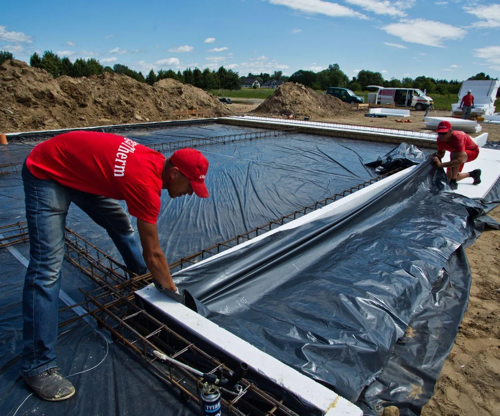

Izolację cieplną najkorzystniej jest umieścić pod płytą betonową i wokół jej krawędzi. Budynek jest wówczas w całości odseparowany od zimnego gruntu i nie następują w tym miejscu straty ciepła z ogrzewanych wnętrz. Jeśli tylko wykonawcy nic nie zepsują, nie ma tu ryzyka pojawienia się jakichkolwiek mostków termicznych. Łatwo bowiem tak połączyć ocieplenie płyt z ociepleniem ścian zewnętrznych, aby zachować ciągłość termoizolacji. Materiał do wykonania takiego ocieplenia powinien mieć dużą wytrzymałość na ściskanie i niską nasiąkliwość. Stosowane są więc styropian EPS 200 – najlepiej o podwyższonej odporności na wodę (współczynnik przewodzenia ciepła l = 0,033-0,036 W/(m.K)) lub polistyren ekstrudowany (l = 0,032 W/(m.K)). Polistyren XPS jest lepszy, bo ma większą wytrzymałość na ściskanie oraz mniejszą nasiąkliwość (0,2%, a styropian EPS 200 – 2-3%). Grubość takiej izolacji wynosi 10-15 cm. Może się również przydać kruszywo ze szkła piankowego, ale to dość drogi materiał. Ma dobrą izolacyjność termiczną i wysoką wytrzymałość na zgniatanie. Jego współczynnik przewodzenia ciepła l wynosi 0,075-0,078 W/(m.K) (współczynnik U dla warstwy grubości 40 cm to 0,18 W/(m2.K) – opór cieplny R to 5 (m2.K)/W). Takie kruszywo zastępuje też tradycyjną podsypkę robioną pod płytę. Możliwe jest również zastosowanie podbudowy z pianobetonu klasy PB 600, lecz ma on znacznie mniejszą izolacyjność cieplną. Jego współczynnik l wynosi aż 0,15-0,17 W/(m.K).
Odpowiednia hydroizolacja ochroni dom przed wilgocią
W przypadku płyty hydroizolację układa się najczęściej na ociepleniu, czasem także pod nim. Polecanymi materiałami są tu grube hydroizolacyjne folie polietylenowe lub membrany EPDM. Jeśli dom nie jest zbyt duży, hydroizolację płyty można wykonać z folii układanej w jednym kawałku (dwie-trzy warstwy) lub z jednej warstwy membrany EPDM. Folii ani membrany nie trzeba wtedy w żadnym miejscu łączyć, a to właśnie połączenia są najczęstszą przyczyną potencjalnych rozszczelnień.

Płyta fundamentowa - izolacja z polistyrenu ekstrudowanego XPS
