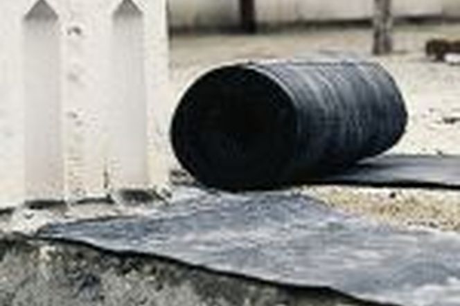

Izolacja przeciwwilgociowa
Najpierw warto odpowiedzieć na pytanie – czy można jej nie robić? Tak, ale tylko wtedy, gdy jest to ściana murowana z kamieni lub wykonana z wodoszczelnego betonu. W pozostałych przypadkach, czyli w ścianach murowanych z cegieł, bloczków betonowych, pustaków zasypowych lub w ścianach monolitycznych z betonu zwykłego, powinno się wykonać izolację przeciwwilgociową.
Gdzie ją ułożyć?
Pionowe i poziome izolacje przeciwwilgociowe w ścianach fundamentowych powinno się wykonywać w trzech miejscach. Poziome – na styku z ławami fundamentowymi i ścianami parteru. Pionowe – na całej zewnętrznej powierzchni ścian fundamentowych.
