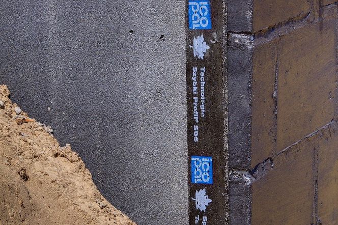

Lepik na gorąco należy ogrzać do temperatury 160-180oC. Na powierzchnie poziome (lub lekko pochylone) lepik nakłada się szczotką. Trzeba dokładnie pokryć całą powierzchnię, po czym nakleić na nią pas papy. Można też wylać na podłoże odpowiednią ilość bitumu i wtopić w niego pas papy. Natychmiast po przyklejeniu papę dociska się szczotką lub wałkiem, prowadząc go od osi pasa ku krawędziom, tak aby na całej płaszczyźnie powstało sklejenie. Lepik musi być wystarczająco klejący, dlatego należy pokrywać tylko taką powierzchnię, która umożliwia zespolenie materiałów. Zakłady kolejnych pasów trzeba starannie docisnąć, na przykład za pomocą wałka silikonowego. Żeby wykonać izolację na powierzchniach pionowych, lepik nakłada się zarówno na podłoże, jak i na spodnią część pasa papy. Kolejne warstwy papy przykleja się w analogiczny sposób. Do chwili wyschnięcia warstwy lepiku, który pokrywa wierzch hydroizolacji, musisz chronić powłokę przed zbyt silnym ciepłem, przesuszeniem, deszczem, mrozem i wodą.
Układanie papy termozgrzewalnej
Płomień z palnika powinien podgrzewać i podłoże, i papę na całej szerokości rolki. Gdy masa na spodniej stronie papy się roztopi, trzeba przesunąć palnik, a rolkę papy docisnąć do podłoża. Należy zwracać uwagę, aby roztopiła się cała masa asfaltowa znajdująca się pod osnową. Przed rolką powinna się tworzyć warstwa płynnego asfaltu o szerokości 8-10 cm. Powinien on też wypływać na boki na szerokość 2-6 cm. Zaczynając pracę, końcówkę arkusza trzeba nadtopić od spodu małym palnikiem i przykleić do podłoża, a następnie przyklejać dalszą część arkusza. Papę klei się od najniższego punktu konstrukcji. Arkusze należy układać tak, żeby woda spływała z pasa położonego wyżej na arkusz położony niżej.
Łączenie pasów papy
Autor: Andrzej Szandomirski Pasy papy łączy się na zakłady podłużne o szerokości 8-15 cm zgodnie z kierunkiem spływu wody. Zakład poprzeczny nie powinien być mniejszy niż 8-10 cm. Przy dwóch warstwach przesunięcie zakładów wynosi połowę szerokości pasa, przy trzech – 1/3.
