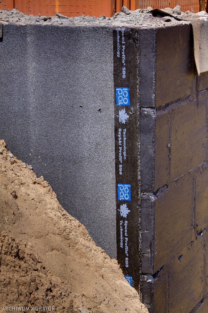

Układanie izolacji pionowej
Oprócz prawidłowego położenia izolacji ważne jest staranne uszczelnienie połączenia izolacji poziomej z pionową oraz poziomej z podposadzkową.
Źródło: Piotr Mastalerz

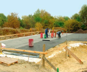

Izolacja pozioma płyty fundamentowej
Papy termozgrzewalne są często używane do zaizolowania płyty fundamentowej
Źródło: Łukasz Knapik
