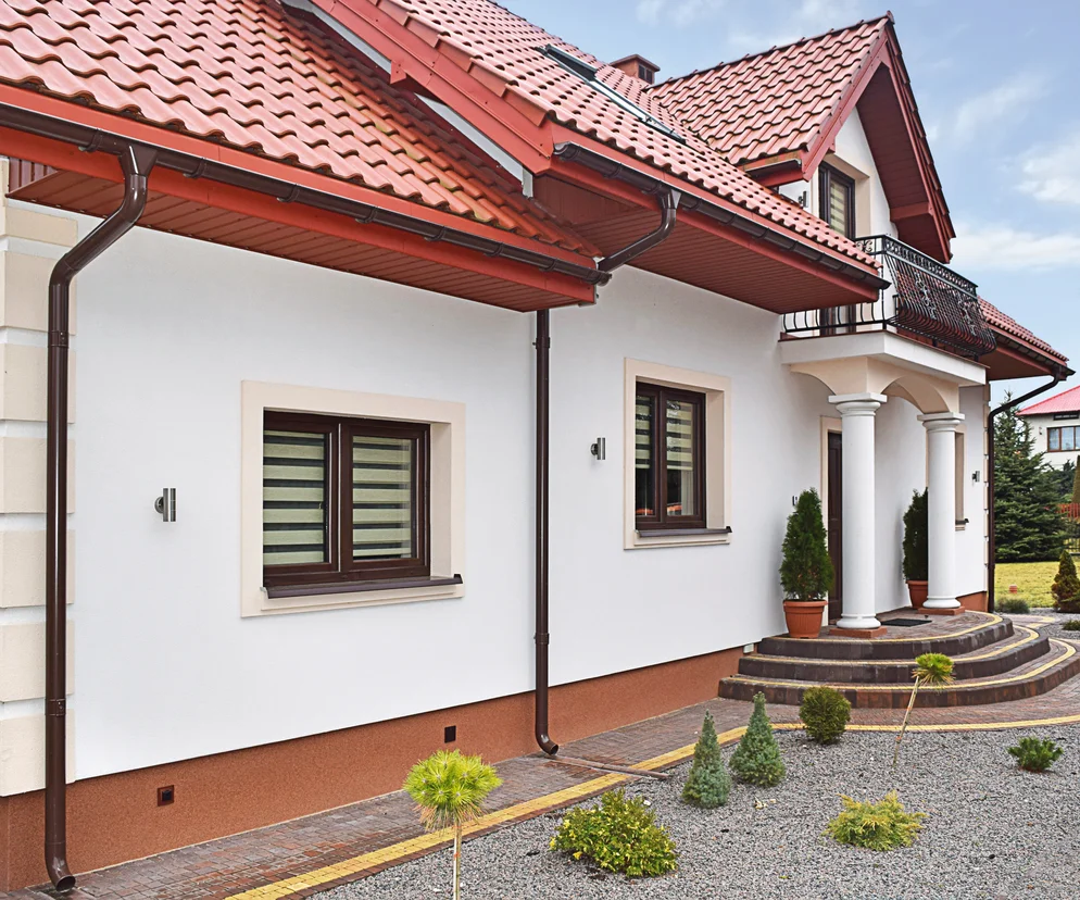

Cokół to zewnętrzna, nadziemna powierzchnia ściany fundamentowej albo piwnicznej o wysokości co najmniej 30 cm. Zadaniem cokołu jest ochrona elewacji przed zabrudzeniem i działaniem wód gruntowych. Można go wykończyć na różne sposoby, na przykład obłożyć płytami kamiennymi lub okleić płytkami klinkierowymi. To jednak kosztowne i pracochłonne metody. Szybciej i taniej wyjdzie otynkowanie cokołu. Lepiej jednak użyć innego tynku niż na ściany zewnętrzne, wytrzymalszego na uszkodzenia, niechłonącego wilgoci i łatwego do utrzymania w czystości. Te kryteria spełnia tynk mozaikowy.
