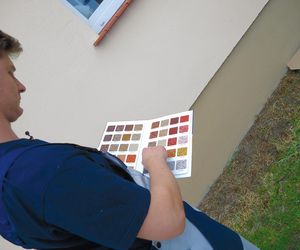

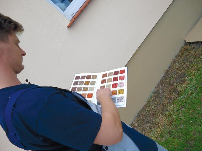

Wzornik faktur i kolorów ułatwia dobór tynku mozaikowego do barwy farby elewacyjnej

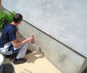

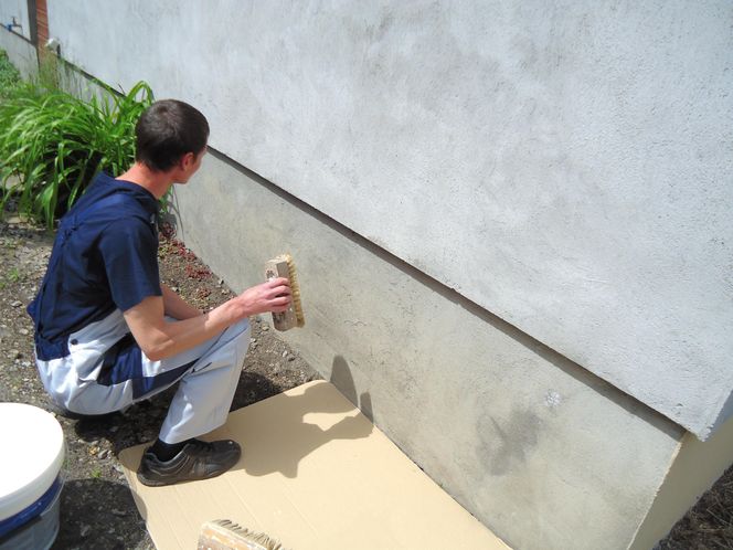

Nawet niedawno wykonana warstwa zbrojona wymaga przed tynkowaniem oczyszczenia z pyłu i resztek zaprawy
Autor: Andrzej T. Papliński

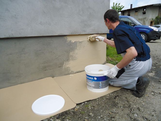

Podłoże malujemy preparatem gruntującym pochodzącym od tego samego producenta i dostosowanym kolorystycznie do danego tynku

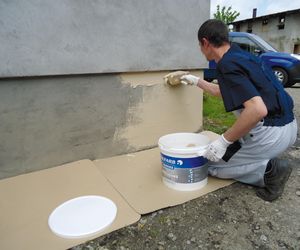

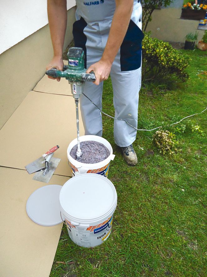

Jeśli nie wymieszamy starannie tynku, kolor na cokole może być niejednorodny

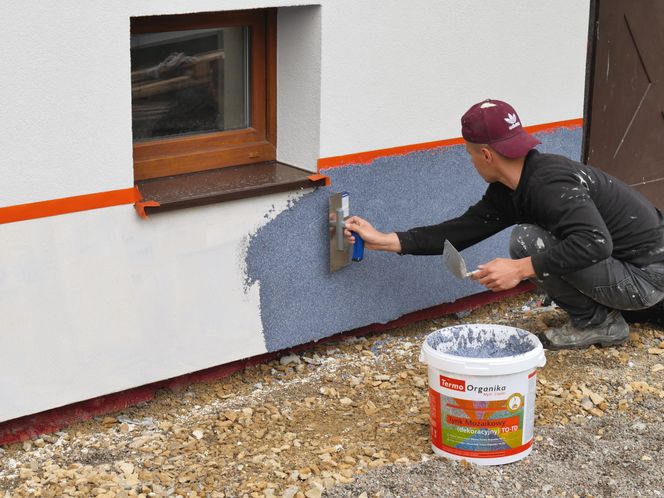

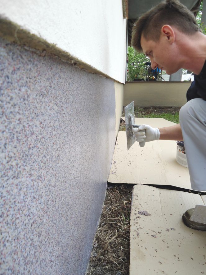

Jeśli cokół nie jest cofnięty względem lica otynkowanej już ściany, trzeba zadbać o równe odcięcie między tynkami. Przyda się do tego dobrej jakości tynkarska taśma samoprzylepna
Autor: Termo Organika/ Materiały prasowe

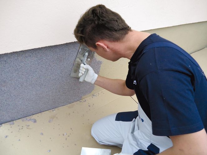

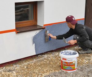

Masę nanosimy zachodzącymi na siebie pasami

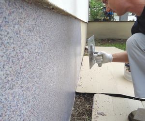

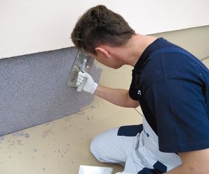

Na koniec wygładzamy całą powierzchnię tynku, przesuwając pacą w tym samym kierunku, w którym masa była nanoszona
