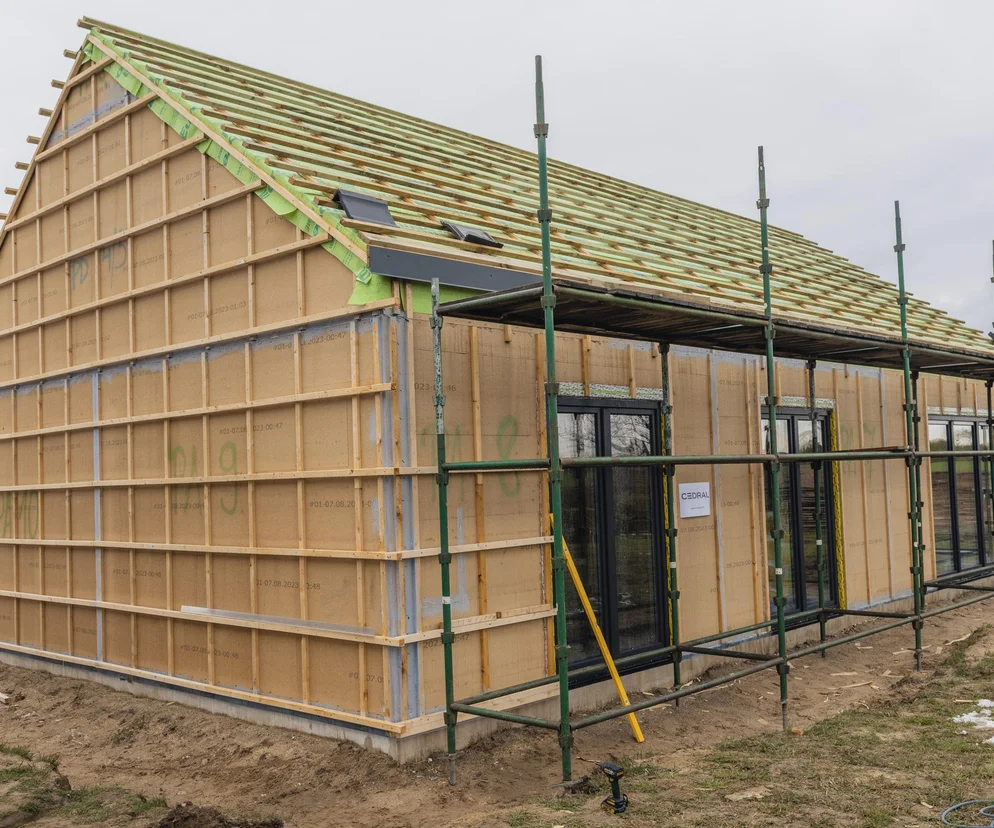

1. Przygotowanie ściany budynku
Pierwszym krokiem jest dokładne sprawdzenie powierzchni ściany. Powinna być czysta, sucha i pozbawiona uszkodzeń, takich jak pęknięcia czy ubytki, które mogą wpłynąć na stabilność konstrukcji. Następnie przystępuje się do montażu listew konstrukcyjnych. Kluczowe jest zachowanie odpowiednich odstępów – dla desek Cedral zaleca się rozstaw co 600 mm, co zapewnia właściwe podparcie i stabilność desek.

1. Niewłaściwe mocowanie podkonstrukcji
Brak zachowania odpowiedniego pionu, poziomu oraz wymaganych odstępów podczas montażu podkonstrukcji to kolejny problem, który może powodować deformacje desek, trudności w ich łączeniu oraz nierówną powierzchnię elewacji. Rozwiązaniem jest regularna kontrola poziomicy na każdym etapie mocowania podkonstrukcji oraz przestrzeganie zalecanych odstępów.
