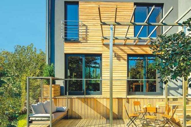

Drewniana elewacja domu kostki
Autor: Piotr Mastalerz Drewniana okładzina na elewacji i taras z podestem z tego samego materiału łączą dom z otoczeniem.
