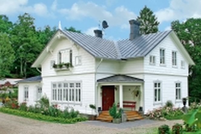

Siding zamiast drewna
To materiał, który przypomina oblicówkę drewnianą, jednak jest od niej znacznie praktyczniejszy – takie wykończenie ściany nie wymaga konserwacji poza myciem, gdy elewacja się zabrudzi. W przeciwieństwie do drewna siding to materiał niepalny. Wykonany z modyfikowanego PCW wzbogaconego dwutlenkiem tytanu, plastyfikatorami i stabilizatorem jest nieporównywalnie odporniejszy na czynniki atmosferyczne, działanie promieni UV, wilgoć, uszkodzenia mechaniczne, równocześnie umożliwia wentylację ściany. Siding jest bardzo trwały, niektórzy producenci dają nawet 50 lat gwarancji. Jego zaletą jest również zróżnicowana kolorystyka oraz faktura. Mogą one odwzorowywać układ kilku desek elewacyjnych lub jedną. Zazwyczaj mają długość 3-4 m i szerokość 26-30 cm. Zarówno kolorem, jak i rysunkiem słojów do złudzenia przypominają naturalne drewno, inne naśladują drewniane elewacje pomalowane farbą kryjącą. Jeśli chcemy, by budynek przypominał dom z bali, można wybrać panele z sidingu w kształcie półokrągłych bali naśladujących kolor i fakturę drewna. Producenci paneli sidingowych najczęściej proponują je w stonowanych pastelowych barwach.
