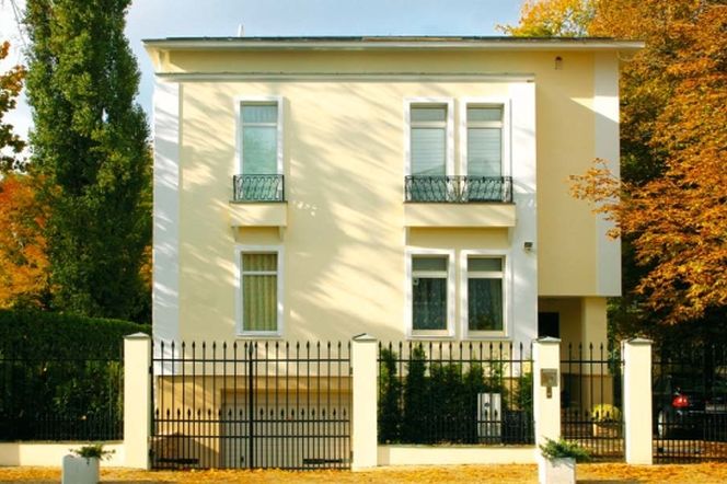

Jak ocieplać dom
Autor: Andrzej Szandomirski Bez względu na wybraną metodę ocieplenia od zewnątrz trzeba pamiętać, że ściany muszą być szczelnie połączone z termoizolacją dachu, balkonu, tarasu i fundamentów
