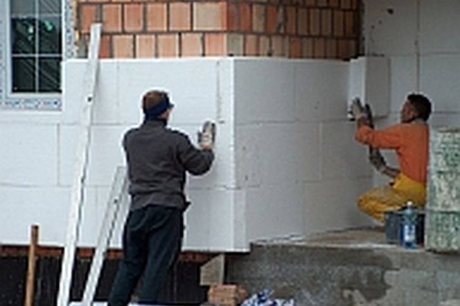

Na rynku działa wiele firm zajmujących się ocieplaniem domów. Są wśród nich drogie ekipy, ale także grupy tanich robotników gotowe podjąć się każdego zajęcia, byle zarobić. Nie jest jednak regułą, że ci drodzy są rzetelni, a tańsi fuszerują robotę. Najmniej ryzykowne jest zatrudnienie ekipy polecanej przez producenta systemu ocieplenia, bo są to fachowcy obeznani z produktem i przeszkoleni w zakresie jego stosowania.

Produkty. Zanim robotnicy rozpoczną pracę, warto sprawdzić, jakie wybrali materiały (kontrola faktur). Jeśli pochodzą z różnych systemów albo, co gorsza, od różnych producentów, trzeba zaprotestować. To niedopuszczalne! Wykonawcy mogą bowiem zastawić „system kombinowany”, dobierając produkty z kilku systemów lub wprowadzając sobie tylko znane zamienniki. Powstaje wtedy system – hybryda, może tańszy niż inne, ale o właściwościach trudnych do przewidzenia. Poszczególne produkty mogą wtedy nie pasować do siebie i trwałość systemu stanie pod znakiem zapytania. A producent ma pretekst do uchylenia się od odpowiedzialności.
Trzeba się również dowiedzieć, czy styropian do ocieplania jest wysezonowany. Data produkcji powinna być podana na opakowaniu zbiorczym, ponadto można to poznać po jego zapachu. Styropian wysezonowany pachnie rozpuszczalnikiem. Jest miękki i zbyt podatny na odkształcenia. Po jego użyciu ściany na ścianach mogą pojawić się rysy i pęknięcia. Nie wolno też używać siatek polipropylenowych, tylko te z włókna szklanego. Kołki trzeba dobrać do rodzaju materiału termoizolacyjnego i rodzaju ściany. Inne są bowiem do murów ceglanych lub silikatowych, a inne np. do ścian z bloczków komórkowych.
Sprzęt. Przy ocieplaniu zwykle niezbędne są rusztowania. Ekipa powinna je mieć nieważne, czy własne, czy wypożyczone. Jeśli rusztowania musi wypożyczać inwestor, koszt ten powinien zostać odliczony od wynagrodzenia ekipy. Niedopuszczalne jest ocieplanie dużych ścian, a konkretnie ich tynkowanie, z tzw. rusztowania warszawskiego, które trzeba w trakcie pracy rozmontować i montować ponownie kilka metrów dalej.
Praca. Dobrego fachowca poznaje się już po tym, jak zabiera się do pracy. Ekipa, która zabezpieczy teren przed zabrudzeniem i zanim rozpocznie ocieplanie, sprawdzi stan podłoża oraz dokona jego niezbędnych napraw, z pewnością zasługuje na zaufanie. Należy zaprotestować, jeśli rozpoczyną prace w deszczową pogodę lub, gdy ściana jest bardzo nasłoneczniona.
Choć nie zawsze jest na to czas, lepiej kontrolować prace na bieżąco. Warto się do tego przygotować, sprawdzając w Internecie lub biorąc ze sklepu instrukcję bądź zalecenia producenta danego systemu. Łatwo wtedy skontrolować poprawność poszczególnych etapów ocieplania. Szczególnie ważna jest ocena równości warstwy zbrojącej. To ostatni moment, by ją naprawić. Gdy tylko pojawią się wątpliwości co do prawidłowego rozwiązania jakiegoś detalu, lepiej nie czekać, aż z pomocą przyjdzie człowiek z rusztowania. Jak najszybciej trzeba się skontaktować z doradcą technicznym producenta systemu lub kimś, kto potrafi pomóc. Detale są bowiem polem do czasem dziwnych, ale koniecznie skutecznych eksperymentów.
