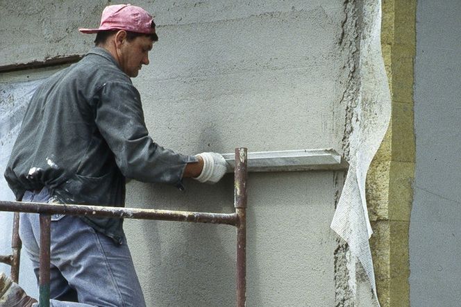

Ocieplać ściany można od wczesnej wiosny do późnej jesieni. Układaniu ocieplenia, a zwłszcza zaś wykonywaniu tynkowanej elewacji może przeszkodzić zła pogoda. Zobacz, jak sie przygotować na kaprysy aury oraz jak prowadzić prace ociepleniowe w deszcz lub upał.
Ocieplanie w brzydką pogodę
Autor: Mariusz Bykowski Niesprzyjająca pogoda nie wyklucza prac ociepleniowych. Trzeba tylko dostosować się do złych warunków
Ocieplanie domu w upał
Temperatura powyżej 25oC powoduje przyśpieszone odparowanie wody z klejów, tynków i zapraw, co zaburza proces ich wiązania. W wyniku zbyt gwałtownego lub tylko częściowego wiązania zmienia się cały szereg parametrów istotnych z punktu widzenia trwałości produktu, w tym np. ich wytrzymałość, nasiąkliwość, przyczepność do podłoża. Szczególnie wrażliwe na zbyt wysoką temperaturę są kleje i zaprawy do mocowania termoizolacji i wykonywania warstw zbrojonych oraz mineralne tynki cienkowarstwowe. Produkty te nakładane są cienka warstwą, zatem niewielka objętość materiału „daje” dużą powierzchnię parowania. Wykroczenie poza zalecany zakres temperatur może doprowadzić do pojawienia się na elewacji siatki spękań, przebarwień i innych usterek – tłumaczy Marek Siemieniewski ze Stowarzyszenia na Rzecz Systemów Ociepleń.  Aby tym zjawiskom zapobiec, w ciepłe dni należy stosować się do następujących zaleceń:
  • osłaniać ściany siatkami, które ograniczają nasłonecznienie i temperaturę podłoża;
  • nie przyklejać ocieplenia do podłoży nagrzanych do temperatury powyżej 30oC;
  • prace rozpoczynać wczesną porą dnia, kiedy temperatura jest niższa, a po przerwie kontynuować wieczorem, kontrolując temperaturę podłoża
  • składować materiały w zacienionych miejscach (niewskazane są kontenery blaszane podatne na nasłonecznienie);
  • nie używać rozgrzanej wody do rozrabiania zapraw;
  • utrzymywać optymalny zakres temperatur nie tylko w czasie nanoszenia, ale również w czasie wiązania zapraw, klejów i tynków;
  • przygotowywać mniejsze ilości materiałów, nie wykorzystywać od razu całych opakowań;
  • utrzymywać w miarę możliwości ciągłość prac, przerwy technologiczne planować w miejscach odcięć powierzchni (na przykład po ociepleniu powierzchni między oknami), zgodnie z wymaganiami producenta podanymi w instrukcjach technicznych produktów.
Ważne
Temperatura powietrza i temperatura podłoża
Optymalna temperatura dla prac ociepleniowych wynosi od 5oC do 25oC. Dotyczy to zarówno powietrza, jak i podłoża, na którym instaluje się system ociepleń. W gorące dni temperatura na powierzchni nagrzanych ścian może przekroczyć 60oC.  Pogarsza ona, a często wręcz uniemożliwia skuteczne ocieplanie metodą lekką mokrą, i może powodować większe problemy niż rozgrzane powietrze.
Ocieplanie domu podczas deszczu
Jeżeli istnieje duże prawdopodobieństwo opadów, szczególnej ostrożności wymaga wykonanie ostatnich, zewnętrznych warstw systemów ociepleń, czyli nakładanie tynku bądź malowanie – mówi Marek Siemieniewski. – Jednak na każdym etapie prac deszcz czy grad może przyczynić się do uszkodzeń – ostrzega ekspert SSO. Oto wskazówki, jak ocieplać w deszczowy dzień:
  • nie należy mocować płyt termoizolacyjnych na mokrym podłożu, gdyż wilgoć zawarta w murze zwiększa udział wody w zaprawie klejącej, przez co wpływa niekorzystnie na stabilność płyt podczas klejenia oraz końcowe parametry techniczne;
  • nie należy dopuścić do zamoczenia termoizolacji – jest to niebezpieczne zwłaszcza dla wełny mineralnej;
  • nie należy nanosić tynku na zawilgoconą warstwę zbrojoną – może to spowodować przebarwienia na powierzchni kolorowych tynków mineralnych, a przede wszystkim ograniczać przyczepność między tynkiem a warstwą zbrojoną;
  • ze względu na budowę systemu ociepleń składającego się z kilku warstw nie należy dopuszczać do wykonywania kolejnych warstw na zawilgoconych warstwach poprzednich;
  • podczas deszczowej pogody trzeba zabezpieczyć miejsca wykonywania ocieplenia plandekami czy tunelami – do czasu zakończenia wiązania materiałów.
