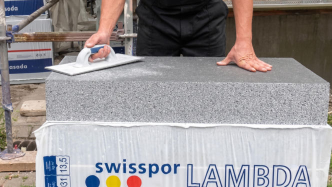

Niższa lambda nie zwalnia jednak z konieczności prawidłowego montażu. Ciemne płyty silniej nagrzewają się pod wpływem słońca, a nadmierny wzrost temperatury może wywołać odkształcenia. Podczas robót elewację należy zatem osłaniać przed bezpośrednim nasłonecznieniem. Można do tego użyć na przykład siatek na rusztowania.
Trzeba też przestrzegać zakresu temperatur określonego przez producenta i nie pozostawiać przyklejonego styropianu przez długi czas bez wykonania warstwy zbrojonej.
Przed nałożeniem kleju powierzchnię zwykłych płyt grafitowych należy przygotować zgodnie z instrukcją producenta. Może być wymagane jej przetarcie papierem ściernym i dokładne usunięcie pyłu.

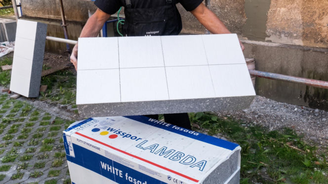

Styropian grafitowy z białą warstwą ochronną

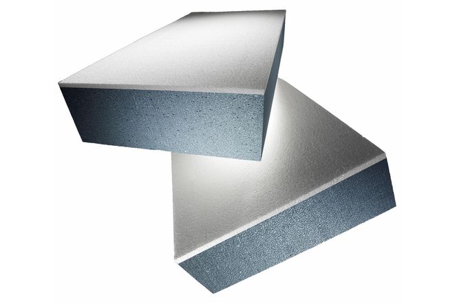

Rozwiązaniem łączącym właściwości cieplne grafitowego EPS z łatwiejszym prowadzeniem robót są płyty zespolone z białą warstwą zewnętrzną. Taka warstwa odbija większą część promieniowania słonecznego i ogranicza nagrzewanie powierzchni styropianu.
swissporLAMBDA WHITE jest płytą dwuwarstwową, której grubsza, ciemna część powstaje z surowca zawierającego grafit. Cienka warstwa białego EPS znajduje się od strony zewnętrznej. Deklarowany współczynnik przewodzenia ciepła produktu wynosi nie więcej niż 0,031 W/(m·K).
Płyty mają nacięcia przeciwprężne służące ograniczeniu naprężeń i poprawie stabilności wymiarowej. Producent wskazuje również, że podczas montażu nie wymagają osłaniania przed słońcem. Nie oznacza to jednak, że można zrezygnować z pozostałych zabezpieczeń elewacji. Nadal warto ją chronić przed deszczem i silnym wiatrem, a klejenie oraz wykonywanie warstwy zbrojonej trzeba prowadzić w temperaturze właściwej dla używanych materiałów.
swissporLAMBDA WHITE może być stosowany nie tylko na ścianach zewnętrznych, lecz także do ocieplenia loggii, balkonów, wieńców, nadproży i ościeży, podłóg na legarach. Według producenta nadaje się również do izolacji dachów stromych między krokwiami i pod nimi.

Płyty formowane indywidualnie
Innym wariantem płyt łączących grafitowy rdzeń z białą powierzchnią jest swissporLAMBDA MEGA WHITE. Płyty są produkowane metodą indywidualnego wtrysku surowca do formy. Dzięki temu mają powtarzalne wymiary i ukształtowanie powierzchni ułatwiające montaż.
Od strony muru płyta jest karbowana, co zwiększa powierzchnię kontaktu z zaprawą klejącą i tym samym zwiększa się siła przyczepności z murem. Zaznaczono na niej miejsca nakładania kleju. Z kolei na stronie zewnętrznej płyty zaznaczono miejsca rozmieszczenia łączników mechanicznych. Nie zastępuje to projektu mocowania, ale ułatwia wykonawcy zachowanie uporządkowanego układu.
swissporLAMBDA MEGA WHITE ma deklarowaną lambdę nie większą niż 0,031 W/(m·K) i wytrzymałość na rozciąganie nie mniejszą niż 150 kPa. Produkt jest dostępny w grubościach 15, 20 i 25 cm. Może być stosowany w systemach ETICS oraz do izolowania loggii, balkonów, wieńców, nadproży i ościeży.
Biała powierzchnia ogranicza nagrzewanie, dlatego – zgodnie z informacją producenta – także te płyty nie wymagają stosowania osłon przeciwsłonecznych. Roboty należy jednak prowadzić w temperaturze od +5 do +25°C.

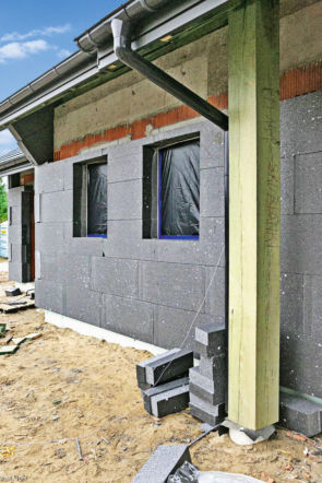

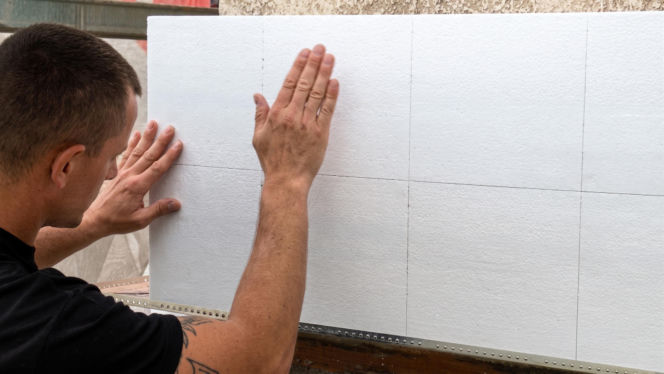

Jak prawidłowo układać płyty styropianowe?

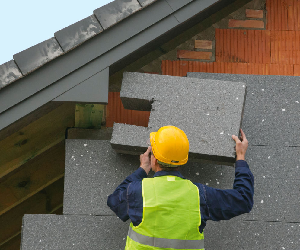

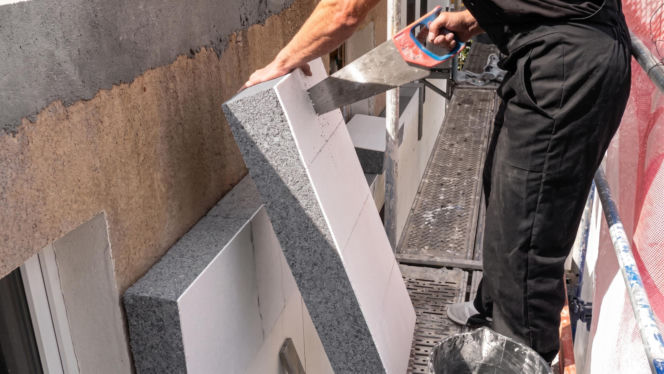

Płyty styropianowe układa się poziomymi pasami, od dołu ściany, z przesunięciem pionowych spoin. Powinny ściśle do siebie przylegać. Szczelin nie wolno wypełniać zaprawą klejącą, ponieważ powstałby w ten sposób mostek cieplny. Niewielkie przerwy uzupełnia się odpowiednio dociętym styropianem albo pianą zalecaną w danym systemie.
W narożnikach budynku płyty należy przewiązywać. Wokół okien i drzwi nie powinno się dopuszczać do tego, aby spoiny między płytami pokrywały się z przedłużeniem krawędzi otworów. Płyty w tych miejscach docina się w kształcie litery L. Ogranicza to ryzyko pękania warstwy zbrojonej w narożnikach.

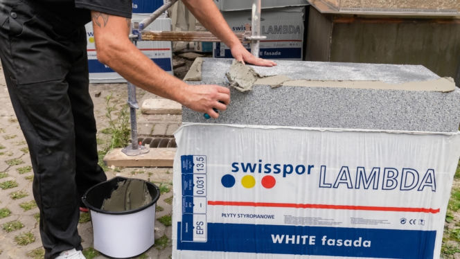

Klej nakłada się metodą określoną przez producenta systemu ociepleniowego. Najczęściej jest to pas obwodowy oraz kilka placków w środkowej części płyty. Po dociśnięciu zaprawa powinna pokrywać wymaganą część jej powierzchni. Przy bardzo równym podłożu dopuszczalne bywa nakładanie kleju pacą zębatą na całą płytę.

Autor: Piotr Mastalerz Płyty ociepleniowe ze styropianu trzeba ułożyć ściśle obok siebie. Ewentualne szczeliny wypełnia się pianką poliuretanową

Autor: swisspor/ Materiały prasowe Klej nakłada się metodą określoną przez producenta systemu ociepleniowego

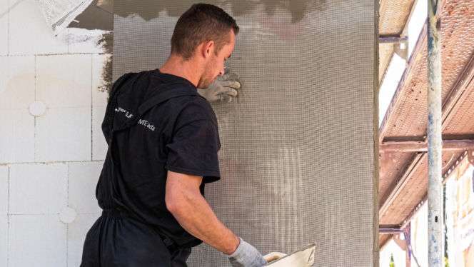

Autor: swisspor/ Materiały prasowe Warstwę zbrojoną tworzy siatka z włókna szklanego zatopiona w zaprawie
Kołkowanie i warstwa zbrojona
Liczba, rodzaj i rozmieszczenie łączników mechanicznych powinny wynikać z projektu ocieplenia. Znaczenie ma materiał ściany, wysokość budynku, strefa obciążenia wiatrem oraz położenie płyt na elewacji. Większa liczba kołków jest zwykle potrzebna w strefach narożnych, gdzie ssanie wiatru jest największe.

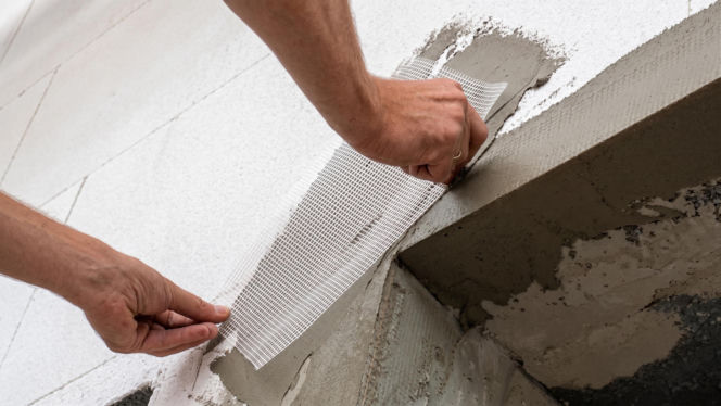

Po związaniu kleju powierzchnię ocieplenia należy sprawdzić i w razie potrzeby wyrównać. Następnie wykonuje się warstwę zbrojoną z zaprawy i zatopionej w niej siatki z włókna szklanego. Siatka powinna znaleźć się w zewnętrznej części warstwy, ale musi być całkowicie przykryta zaprawą. Jej pasy układa się na zakład.
Dodatkowego wzmocnienia wymagają narożniki otworów, krawędzie budynku, strefa cokołowa i miejsca narażone na uszkodzenia. Dopiero na wyschniętej i odpowiednio przygotowanej warstwie zbrojonej można wykonać tynk cienkowarstwowy.
